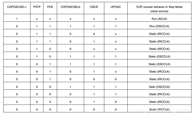

在图1 这里插入图片描述
图1 watchDog的时钟源
如图1所示,不同寄存器取值对应不同的时钟源,不同时钟源的主频不一样,计算watchdog超时时间就不一样,要计算watchdog超时时间,首先根据这个表格确定其时钟源。这些参数取值都在寄存器CPMUCLKS中;

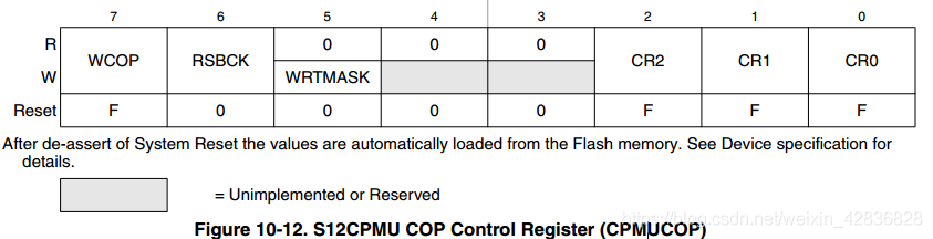

图2 CPMUCOP寄存器
1)WCOP决定了watchdog的工作模式,0是正常工作模式,1是窗口工作模式;这两种模式的区别是正常工作模式内,在计时器超时之前重置计时器就可以;但在窗口工作模式,必须要某个特定时间段内重置计时器,否则就会导致立即reset。
2)RSBCK决定了watchdog在调试环境下是否还有效,0表示有效,在调试时仍然运行(这就会导致调试出错,因为watchdog在不停的重启系统),1表示无效,在调试时watchdog不工作;

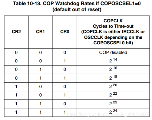

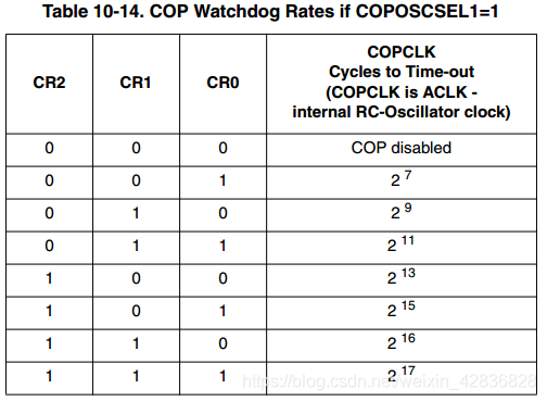

3)CR[2:0]记录的是看门狗的时钟分频,其值和所选的时钟频率相关,具体取值见下图:
在这里插入图片描述
在这里插入图片描述
图3 COP的时钟分频

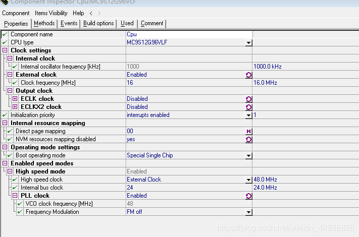

实际clcok配置如下:
在这里插入图片描述

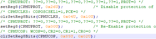

例一:
在这里插入图片描述
PCE=0,COPOSCSEL0 = 1,对应图1,满足条件的两项对应的Clock Source都是OSCCLK,即为晶振时钟,对应clock frequence为16.0MHz;CR[2:0]取值为100,对应值为2^20,则fwdt = 16Mhz/1024/1024 = 16*1000000/1024/1024=15.2587hz;对应的超时时间为T=1/fwdt = 1000ms/15.2587 = 65.536ms;

PCE=0,COPOSCSEL1 = 1,对应图1,得到其时钟为ACLK,其频率固定为10KHz,CR[2:0]为010,对应分频值为2^9=512,那么fwdt=10Khz/512=10000hz/512=19.53hz,对应的超时时间为T = 1/fwdt=1000ms/19.53=51.2ms
