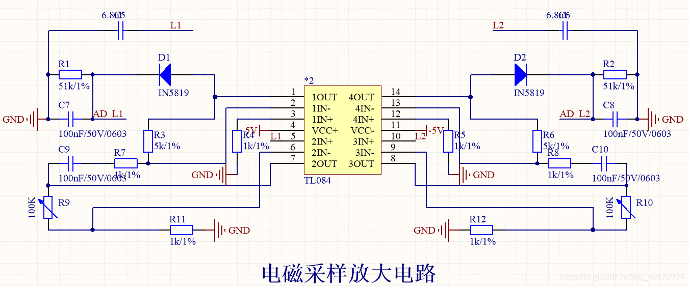

电磁循迹部分设计思路:
电感采集电磁信号,放大,整流,滤波,AD采集
电磁信号放大电路:
运放选用TI的TL084,可同时为两路输入信号放大,放大倍数可通过电位器调节,此运放芯片需使用正负电源供电。

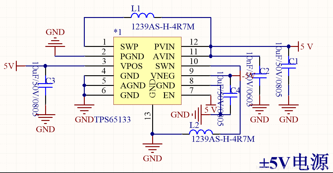

正负5V电源电路:
正负5V电源芯片TPS65133同样为TI公司的电源管理芯片,详细介绍可参考此博客link.

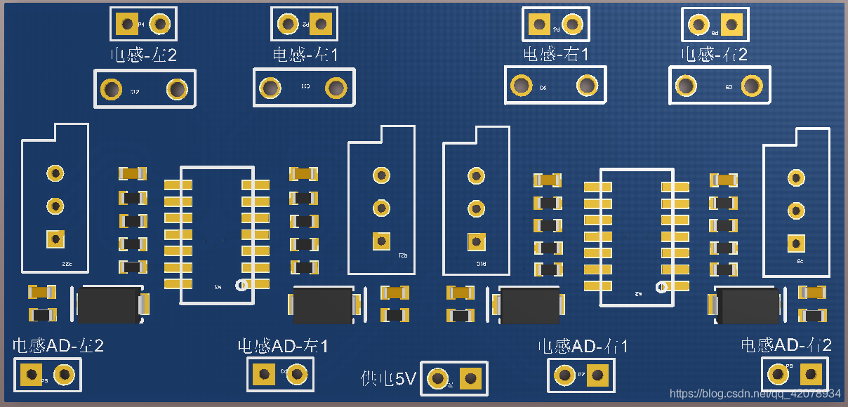

电路板3D图:
电路板大小为3*6cm,功耗小,适用于节能组智能车,此电路仍可继续改进,用一个运放芯片即可完成4路信号的放大,体积同样会更小,功耗更低。
