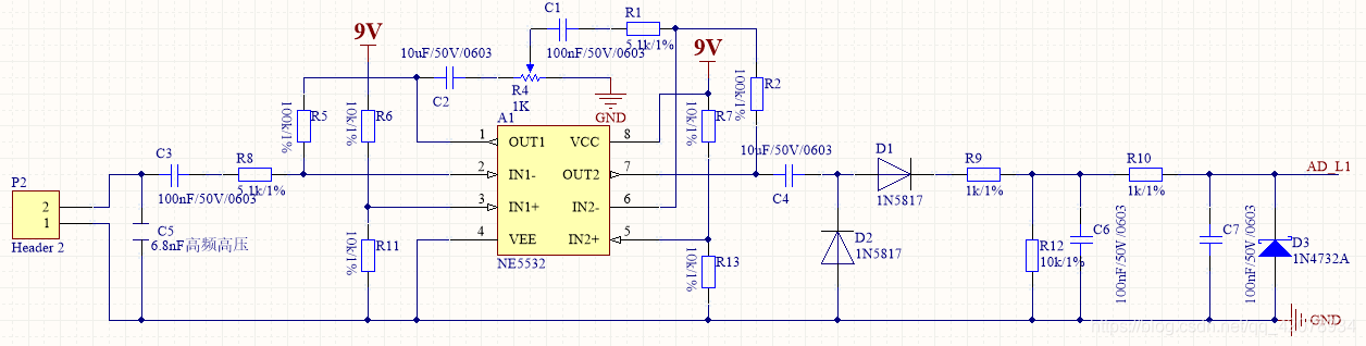

电磁循迹部分设计思路:
电感采集电磁信号,放大,整流,滤波,AD采集
电磁信号放大电路:
在这里插入图片描述
运放选用NE5532,对信号进行两次放大,放大倍数可通过电位器调节,此电路需使用9V-12V电源供电。

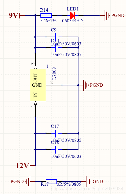

正负9V电源电路:
在这里插入图片描述
9V电源使用简单的7809芯片。
