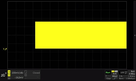

图1 滚动模式下的屏幕显示
在滚动模式下,示波器不间断地对波形采样,没有死区时间。波形自屏幕右侧向左侧缓慢移动显示,屏幕上的固定参考点在屏幕的右边沿,指示当前时间。已经出现的波形滚动至参考点的左边,最新采集波形始终出现在屏幕的右侧。

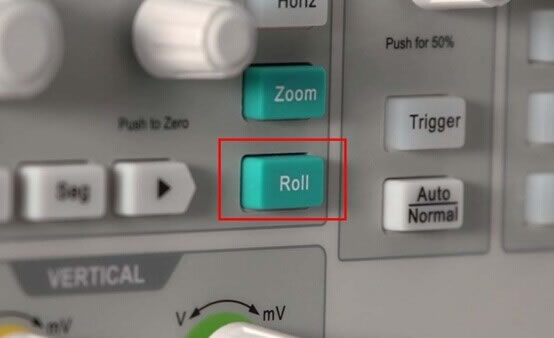

图2 一键滚动(Roll)按键集成在了操作面板上
滚动模式可以一键开启,您只需要按下操作面板上的【Roll】按键,就能马上开启滚动模式。

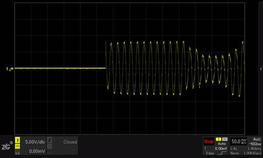

图3 在滚动模式下测量低频信号
测量低频信号时,在滚动模式下可以实时地观察采集到的波形,在112Mpts的存储深度下,在滚动模式下会显示与带状图记录仪一样的波形,当在停止状态下放大波形时,由于存储深度大,波形细节处可以非常清晰地显现在屏幕上!这么好的功能,赶快尝试一下吧。
