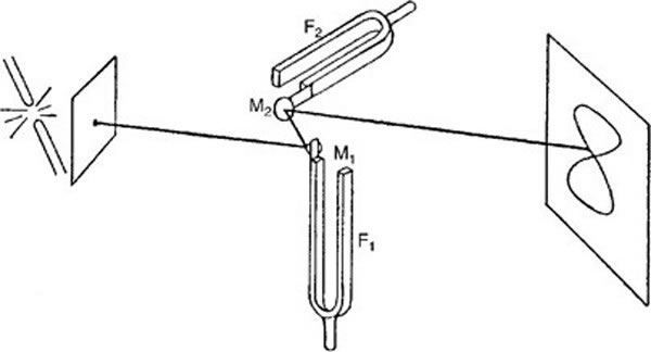

图2 李萨如图形起源示意图
在X-Y模式中,我们经常会用到利萨如法进行相关测量,关于利萨如法,这里跟大家分享个小故事,在大约200年前,一位叫李萨如(Lissajous)的法国数学家发明了一种装置,让一束光被一面固定在音叉上的镜子反射,然后再被第二面固定在音叉上的镜子反射,两个音叉震动方向互相垂直,两者音高也经常被设置为不同,以取得不同的谐振频率,同时,光束最后打到墙上,会形成一种图形,如图2所示。这种图形就是所谓的李萨如图形。这项发明是后来许多仪器的基础,如谐振记录仪。
