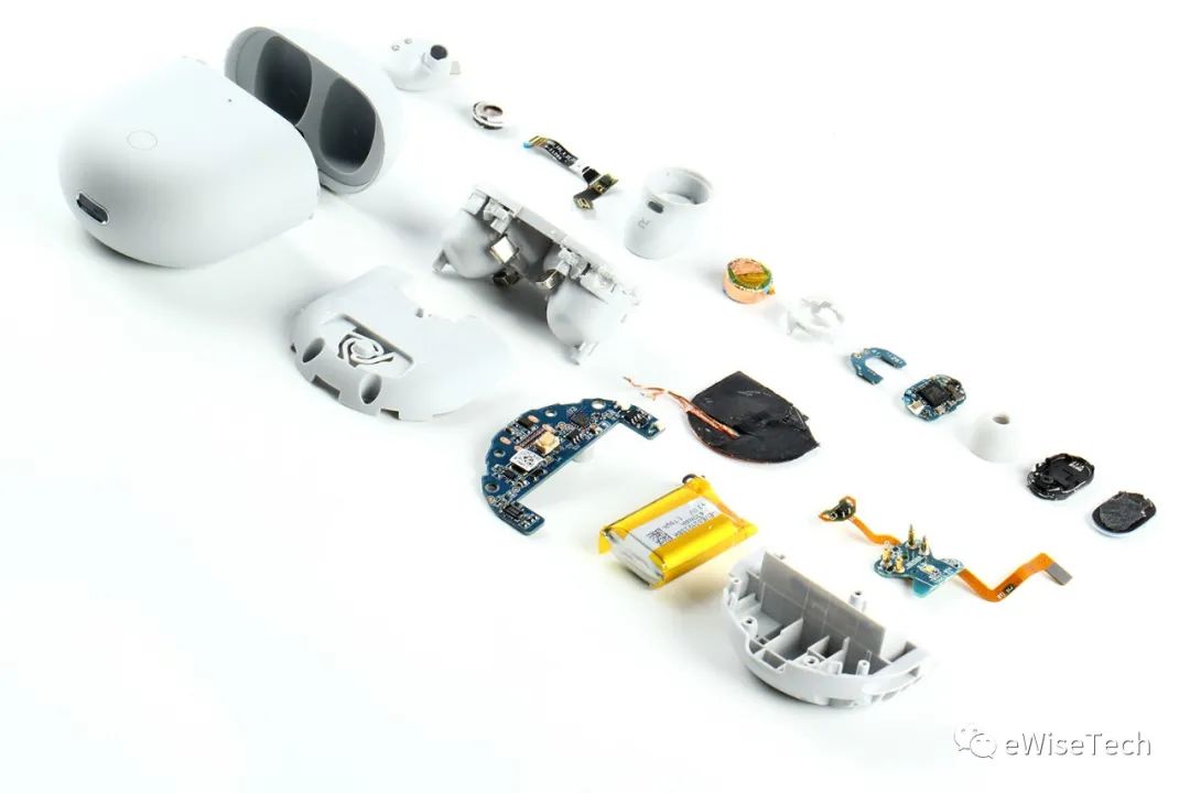

耳机拆解步骤

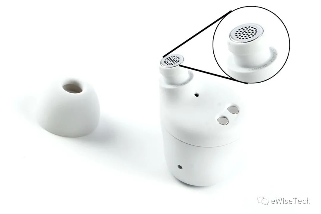

先取下耳塞,出音孔处有细密的防尘网。

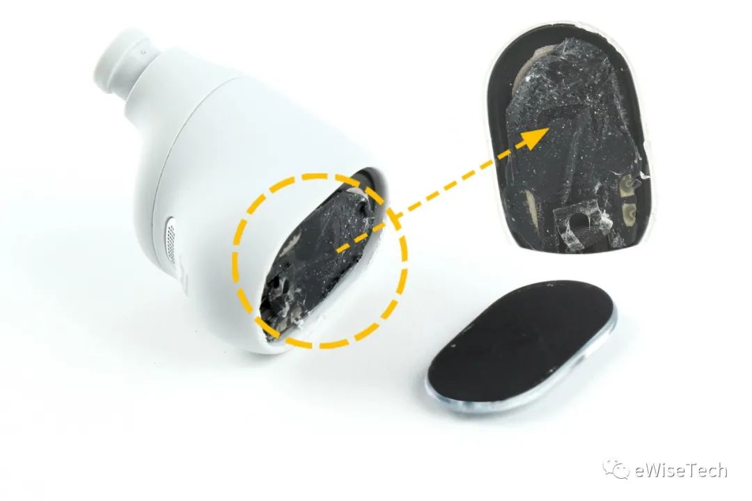

取掉触控背板,沿着合模线撬开腔体。触摸传感器覆盖在天线模块上。

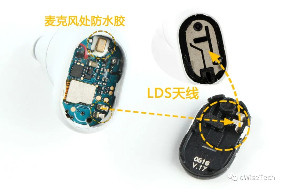

天线为LDS天线,取下触摸传感器后就可以看到了,天线通过主板上面的弹片进行连接。在麦克风位置,可以看到涂满了白色硅胶用于防水,并且天线板对应位置有防尘网。

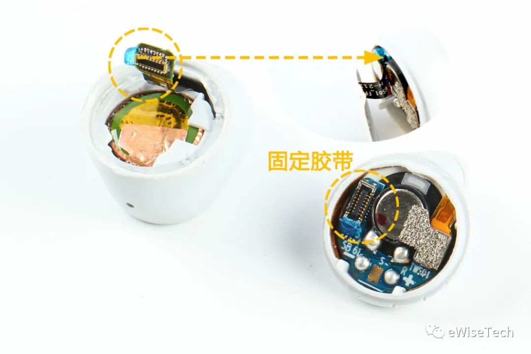

依然沿着合模线位置撬开中框,后面部件有软板连接,并且在BTB接口侧面有半透明胶固定。先断开BTB接口,分离中框和前壳。

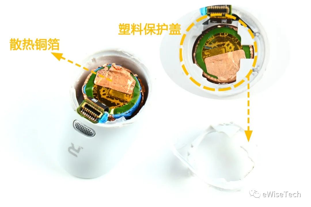

电池上方有一个塑料保护盖。撬下保护盖,在电池四周还贴有铜箔。

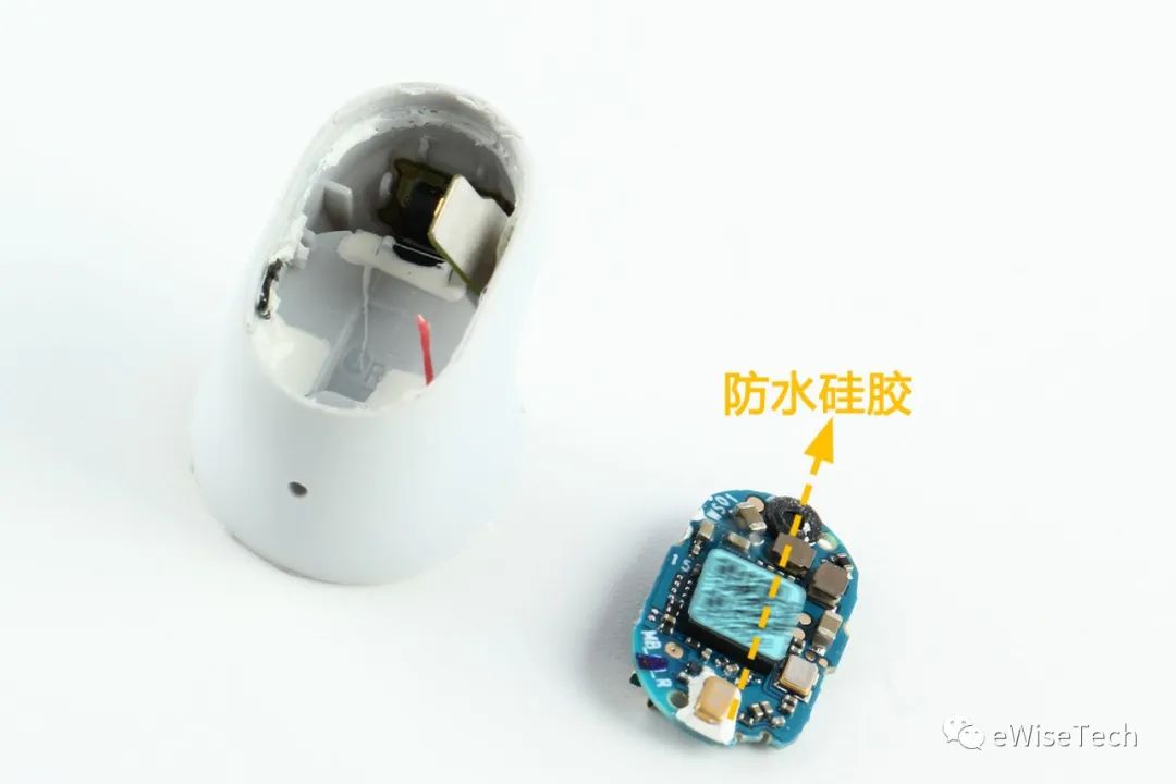

断开主板上面的BTB连接器,以及电池的正负极导线,取下主板。主板的麦克风处同样有大量防水硅胶。

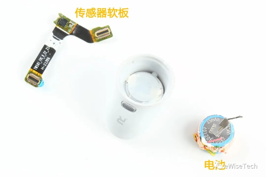

中框内部还有一个连接主板与转接板的传感器软板。以及一颗电池,直接取出。
取下前壳内部的扬声器和转接板,扬声器焊接在转接板上。在板上的连接器位置贴有导电泡棉。充电触点也直接焊接在转接板上。前壳里面内部有一圈黄色电容式入耳检测软板,两侧有用于吸附充电盒的磁铁,下方泄压孔内部贴有防尘网。
充电盒拆解

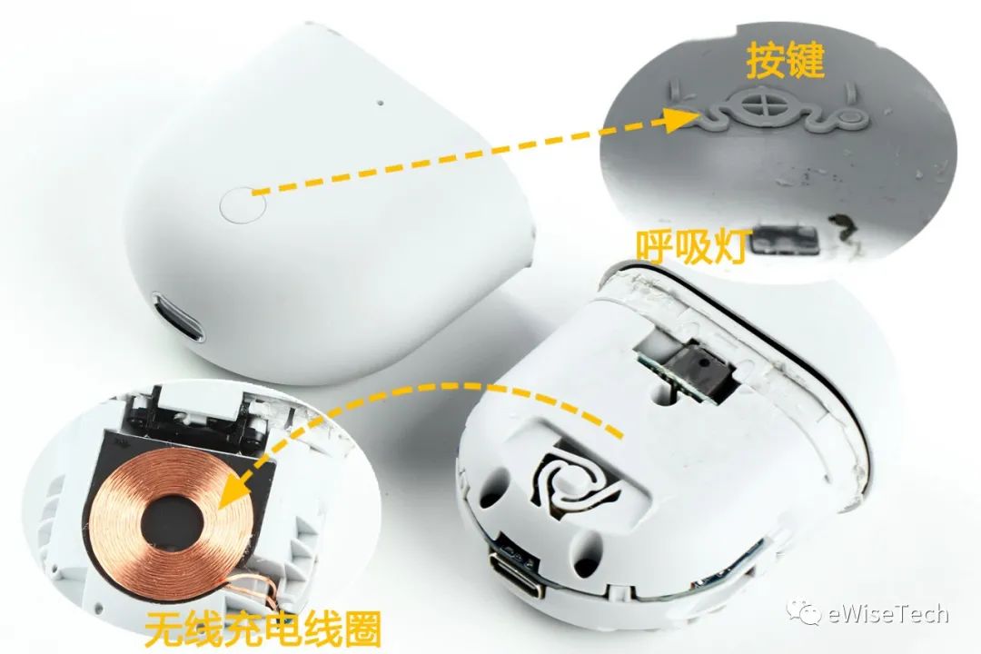

撬下充电盒的外壳后,在外壳内部可以看到底部的按键以及呼吸灯位置上的透明塑料片。充电盒背面是无线充电线圈。

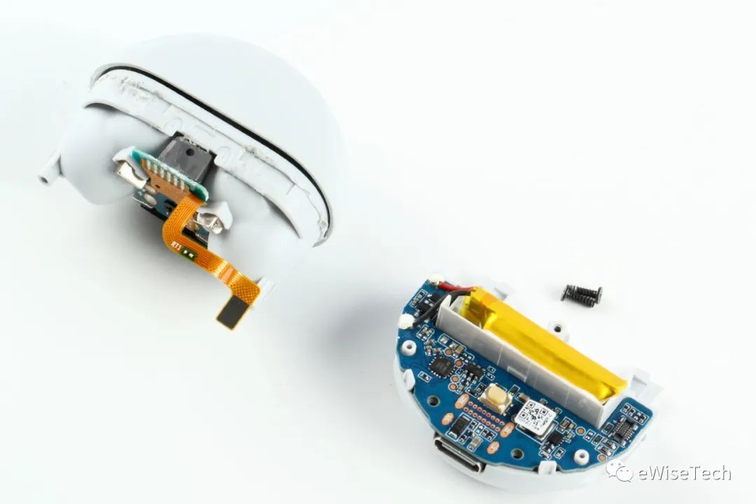

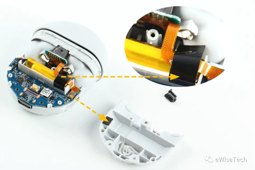

拧下螺丝,先取下覆盖在主板上面的塑料壳。PFC软板上面有一块用于固定PFC软板的塑料贴纸,塑料壳对应BTB接口处有黑色泡棉。
拧下两侧两颗螺丝,分离内支撑和主板部分。

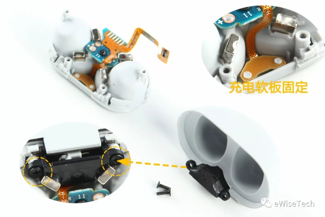

内支撑上面有两颗螺丝固定充电盒顶壳。拧下螺丝,取下充电盒顶壳。充电小板FPC部分有一块补强板固定在内支撑上面,通过热熔固定。

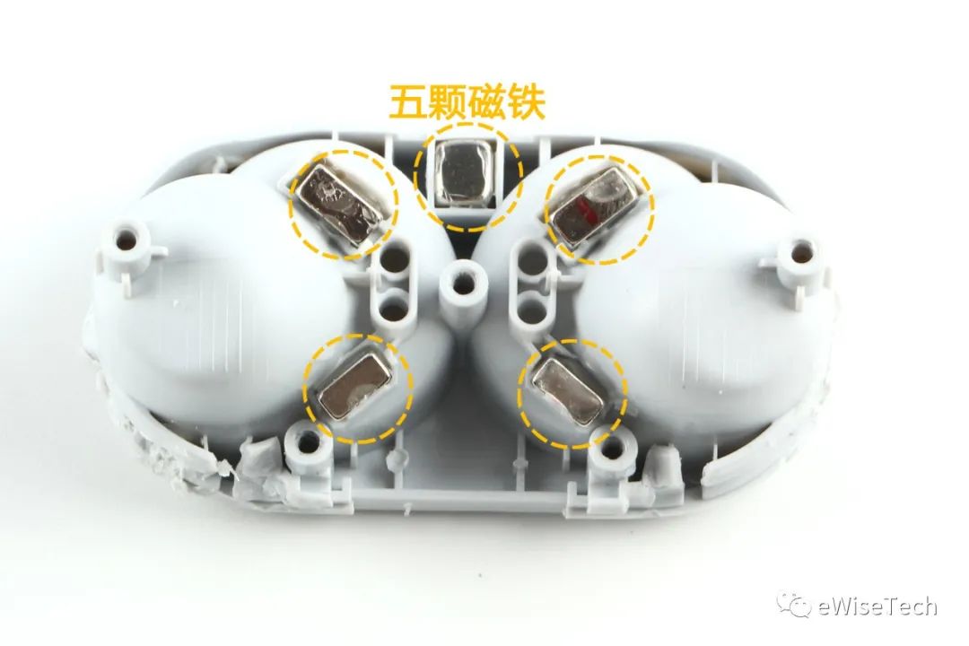

内支撑上面有五块磁铁。分别用于吸附耳机以及充电盒顶壳。

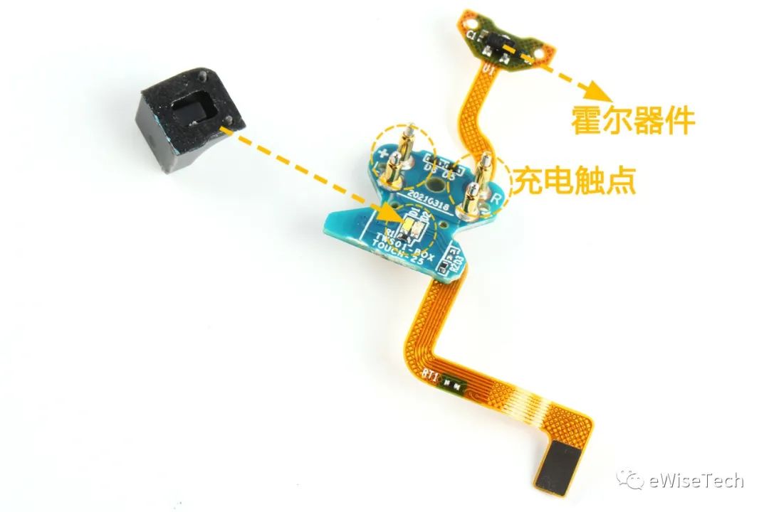

充电小板上面有个塑料灯罩,灯罩下方是两颗贴片LED,充电触点是4个弹簧顶针。上侧FPC软板上面有一个霍尔传感器件。用于感应充电盒开启及闭合。

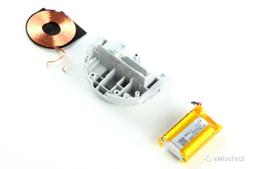

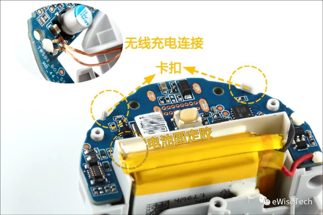

主板通过卡扣固定。但是电池和无线充电线圈都是使用导线直接焊接在主板上面,所以断开导线,取下主板。电池使用胶固定在外壳上。
最后就可以将在外壳上的电池和无线充电线圈取下。

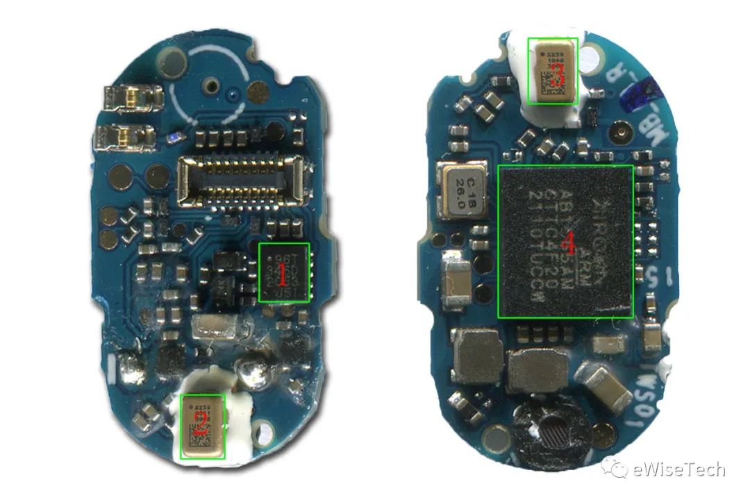

E分析
耳机主板IC(下图):
1:ABOV-电容式触控MCU
2:Knowles -麦克风3:Knowles -麦克风4:AIROHA -蓝牙5.2 SoC充电盒主板IC(下图):

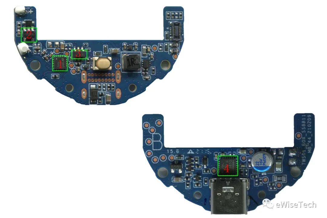

1:Nuvolta-无线充电接收芯片
2:XYSemi-锂电保护IC3:ETA-过压保护IC4:Sinhmicro-集成充放电管理的8051内核MCU
总结信息
整个耳机的部件相对还是比较多的。耳机采用前壳、中框。后盖三段式结构设计。蓝牙天线为LDS天线设计。整个耳机共使用了两块PCB板、两块FPC板以及一块触控传感器板。由于防水性的问题,不仅在麦克风处,前壳和中框内部也使用了较多的白色硅胶。充电盒内部通过拆解,相对少见的在LED灯上使用了一个单独的塑料灯罩。并且充电盒加入了无线充电功能,无线充电芯片采用的伏达半导体的芯片。(编:Judy)
