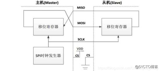

SPI全称Serial Peripheral Interface,即串行外围设备接口。是Motorola首先在其MC68HCXX系列处理器上定义的。SPI接口主要应用在EEPROM、FLASH、实时时钟、AD转换器,还有数字信号处理器和数字信号解码器之间。SPI是一种高速的、全双工、同步通讯总线,在芯片的管脚上只占用四根线,节约了芯片的管脚,同时为PCB的布局节省空间提供了方便,正是这种简单易用的特性,如今越来越多的芯片集成了这种通讯协议。下图是SPI内部结构简易图
从上图可以看出,主设备和从设备都有一个串行移位寄存器,主设备通过向它的SPI串行寄存器写入一个字节来发起一次传输,寄存器通过MOSI信号线将字节传送给从设备,从设备也将自已的移位寄存器中的内容通过MISO信号线返回给主设备。这样两个移位寄存器中的内容就被交换。外设的写操作和读操作时同步完成的,如果只进行写操作,主设备只需要忽略接收到的字节,如果主设备要进行读操作,就必须发送一个空字节来引发从设备的传输。
SPI接口一般使用4条线通讯,单向传输时也可以使用3条线,其中3条线为SPI总线(MISO,MOSI,SCLK),1条为SPI片选信号线(CS),它们的作用如下:
*MISO:主设备数据输入,从设备数据输出
*MOSI:主设备数据输出,从设备数据输入
*SCLK:时钟信号,由主设备产生
*CS:从设备片选信号,由主设备控制
SPI使用MOSI/MISO信号线来传输数据,使用SCLK信号线进行数据同步。MOSI/MISO数据线在SCLK的每个时钟周期传输1位数据,且数据输入输出是同时进行的。数据传输时,MSB先行或LSB先行没有硬性规定,但是两个SPI通讯设备之间必须使用同样的协定,一般都会采用MSB先行模式。
当有多个SPI从设备与SPI主设备相连时,设备的MOSI/MISO/SCLK信号线并联到相同的SPI总线上,即无论有多少个从设备,都共同使用者3条总线;而每个从设备都有独立的1条CS信号线,该信号线独占主设备的一个引脚,即有多少个从设备就有多少条片选信号线。当主设备要选择从设备时,把该从设备的CS信号线设置为低电平,该从设备即被选中(片选有效),接着主设备开始与从设备进行SPI通讯。

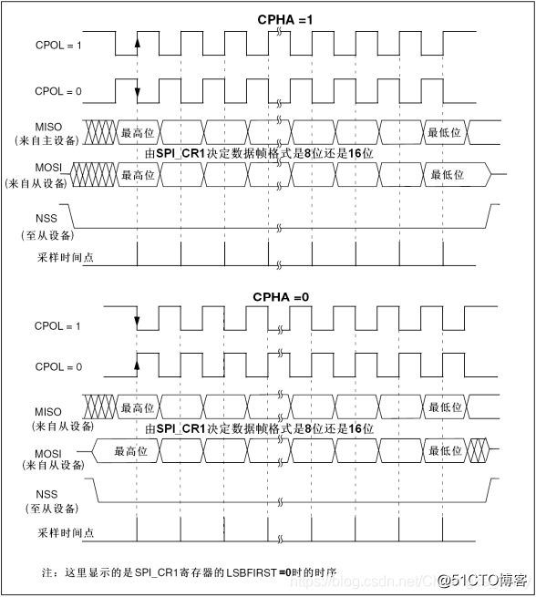

SPI总线根据时钟极性(CPOL)和时钟相位(CPHA)的配置不同,可以有四种工作方式:
*SCLK:时钟信号,由主设备产生
*CS:从设备片选信号,由主设备控制

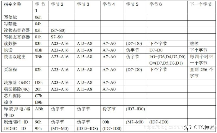

1.2 W25QXX芯片简介
W25QXX芯片是华邦公司推出的大容量SPI FLASH产品,该系列有W25Q16/32/62/128等。本例程使用W25Q64,W25Q64容量为64Mbits(8M字节):8MB的容量分为128个块(Block)(块大小为64KB),每个块又分为16个扇区(Sector)(扇区大小为4KB);W25Q64的最小擦除单位为一个扇区即4KB,因此在选择芯片的时候必须要有4K以上的SRAM(可以开辟4K的缓冲区)。W25Q64的擦写周期多达10万次,具有20年的数据保存期限。下表是W25QXX的常用命令表

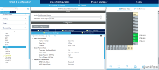

3.1 STM32CubeMX设置
➡️ RCC设置外接HSE,时钟设置为72M
➡️ PC0设置为GPIO推挽输出模式、上拉、高速、默认输出电平为高电平
➡️ USART1选择为异步通讯方式,波特率设置为115200Bits/s,传输数据长度为8Bit,无奇偶校验,1位停止位
➡️ PA0设置为GPIO输入模式、下拉模式;PE3设置为GPIO输入模式、上拉模式
➡️ PG13设置为GPIO推挽输出模式、上拉、高速(片选引脚)
➡️ 激活SPI2,不开启NSS,数据长度8位,MSB先输出,分频因子256,CPOL为HIGH,CPHA为第二个边沿,不开启CRC检验,NSS为软件控制
➡️输入工程名,选择路径(不要有中文),选择MDK-ARM V5;勾选Generated periphera initialization as a pair of ‘.c/.h’ files per IP ;点击GENERATE CODE,生成工程代码

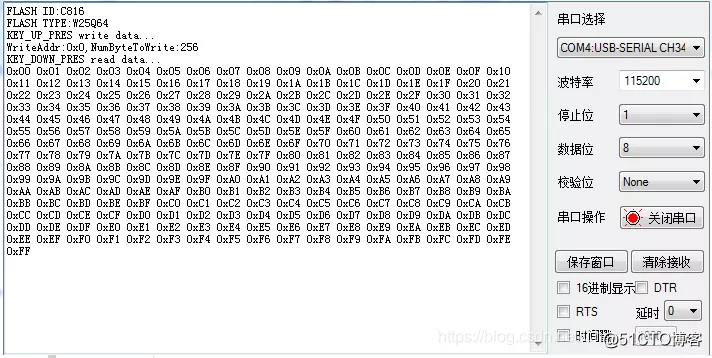

4.下载验证
编译无误下载到开发板后,可以看到D1指示灯不断闪烁,当按下K_UP按键后数据写入到W25Q64芯片内,当按下K_DOWN按键后读取W25Q64芯片的值,同时串口打印出相应信息
