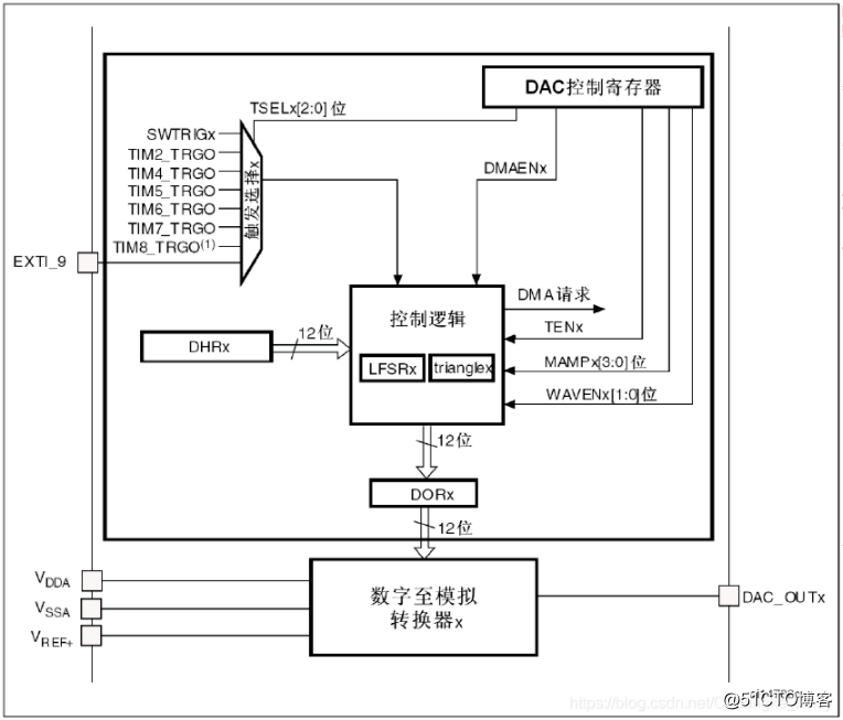

STM32F1的DAC模块是12位数字输入,电压输出型的DAC。可以配置为8位或12位模式,也可以与DMA控制器配合使用,DAC工作在12位模式下时,数据可以设置为左对齐或右对齐。DAC模块有2个输出通道,每个通道都有单独的转换器。在双DAC模式下,2个通道可以独立地进行转换,也可以同时进行转换并同步地更新2个通道的输出。DAC可以通过引脚输入参考电压VREF+以获得更精确的转换结果。DAC结构框图如下示:

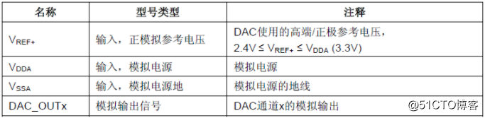

  • VDDA和VSSA是DAC模块的供电引脚,VREF+是DAC模块的参考电压,DAC_OUTx是DAC的输出通道;当参考电压为VREF+时,DAC的输出电压是线性的(0~ VREF+),12位模式下DAC输出电压计算公式如下:
    ** DACx 输出电压 = VREF+ * ( DORx / 4095 )**
  • DAC输出是受DORx 寄存器直接控制的,但是不能直接往DORx 寄存器写入数据,而是要通过DHRx间接的传给DORx 寄存器,实现对DAC输出的控制。如果未选择硬件触发,1个APB1时钟周期后,DHRx中存储的数据将自动转移到DORx 寄存器;如果选择硬件触发,将在3个APB1时钟周期后进行转移

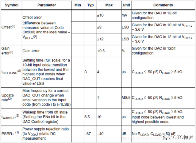

  • 当DORx加载了DHRx内容时,模拟输出电压将在一端时间tSETTING后可用,具体取决于电源电压和模拟输出负载,可以从数据手册查到tSETTING的典型值为3us,最大值为4us,因此DAC的转换速度最快是250K左右

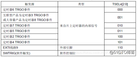

  • DAC可通过外部事件(定时器、外部中断线)触发转换,外部触发源列表如下示

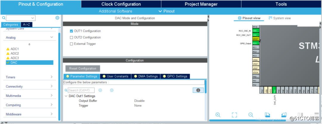

3.1 STM32CubeMX设置
➡️ RCC设置外接HSE,时钟设置为72M
➡️ PC0设置为GPIO推挽输出模式、上拉、高速、默认输出电平为高电平
➡️ USART1选择为异步通讯方式,波特率设置为115200Bits/s,传输数据长度为8Bit,无奇偶校验,1位停止位
➡️ PA0设置为GPIO输入模式、下拉模式;PE3设置为GPIO输入模式、上拉模式
➡️ 激活DAC_OUT1,关闭输出缓冲,不使用触发功能
➡️输入工程名,选择路径(不要有中文),选择MDK-ARM V5;勾选Generated periphera initialization as a pair of ‘.c/.h’ files per IP ;点击GENERATE CODE,生成工程代码

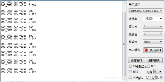

4.下载验证
编译无误后下载到开发板,可用看到D1指示灯不断闪烁,同时打印出DAC通道1的DAC值和电压值,当按下K_UP按键输出电压增大,按下K_DOWN按键输出电压减小
