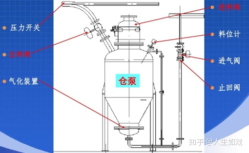

  上述所列举的料位开关、料位计主要应用在粉粒体气力输送中的供料系统、料仓系统,这类系统对于物料的监测属于在某一范围值内物位的控制是较为粗放的存储量的控制,主要起着防溢罐、避免干运行等作用,最根本的要求是保证料位到达固定安装点位置后能准确的输出报警信号。下图所示为料位开关在气力输灰的仓泵系统中的具体应用。
二、称重系统
  相较于用料位计控制料仓的存储量,在粉粒体气力输送中的配料仓、掺混料仓,涉及到多种物料混合配比的精度要求,例如在PVC配混生产过程中都采用自动称重系统等。除此之外在粉粒体气力输发送罐上也有大规模的应用,其主要安装在发送罐安装支架上和上料仓支座上,依据称量变量的电信号控制物料,从而启动其他输送装置。
