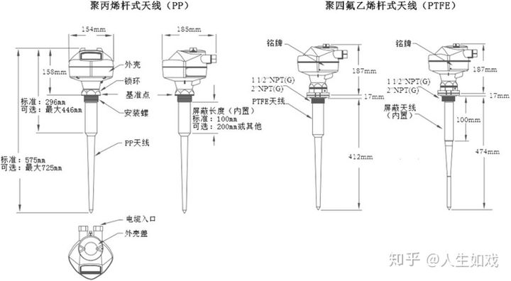

  雷达物位计按使用微波的波形,可分为脉冲雷达物位计和调频连续波雷达物位计。低频脉冲雷达物位计由于波长短,对于泡沫介质具有更好的穿透力,且相对高频脉冲雷达物位计,低频脉冲雷达物位计对搅拌干扰并不敏感,故测量液气态介质时,低频脉冲雷达物位计的测量效果会更佳。由于现场复杂多样,不同的应用场合需要不同尺寸规格的低频脉冲雷达物位计与之相匹配。为帮助用户更好地选型,本文结合低频脉冲雷达物位计尺寸图,说明如下。
一、天线材质与仪表整体尺寸有关联
  根据现场工况,Rada-11低频脉冲雷达物位计有PP材质天线以及PTFE材质天线可选。其中,PP材质为塑料天线,可用于普通工况;PTFE为防腐天线,主要用于具有腐蚀性的环境中。需要注意的是,对于某些品牌的雷达物位计来说,不同材质的天线对仪表表头尺寸也有不同的影响。
二、延长杆尺寸
  由于雷达物位计的天线需要伸入罐体中,因此对于大型罐体而言,根据罐体高度需要在屏蔽天线(或者屏蔽段)部位适当加长延长杆。一般而言,延长杆的加长尺寸为100mm、200mm,以此类推。
三、表头尺寸
  在某些具有局限性的测量场合中,如被测罐体顶部有障碍物或干扰物等工况,则需要考虑表头的尺寸。一般而言,过程连接处至表头的高度最为关键,因为由过程连接处开始至表头顶部这一范围内,是暴露于罐体顶部的,所以如果需考虑罐体顶部存在障碍物等情况,则对这一尺寸要特别注意(如上图,PP材质为158mm,PTFE材质为187mm)。此外,表头的宽度也需加以确认。通常,表头的正面宽度与侧面宽度不同,如上图中PP材质天线的雷达物位计表头正面宽度为154mm,侧面宽度为185mm。
  上述几点细节在用户选型过程中都需纳入考虑范围,以免选购的仪表不适用于现场工况。
