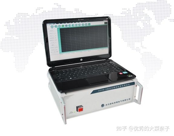

  使用变压器绕组变形测试仪根据变压在试验过程中发生匝间或相间短路的可能造成的线圈位移以及变形所导致的变压器内部绕组特征参数发生变化,进而改变其原有的频域特征等现象,测量其频率响应的幅度变化和谐振频点偏移,从而对变压器内部故障作出准确判断。
  使用绕组变形测试仪在使用过程中的注意事项:
  (1)使用前,请先检查测试仪的外观,检查电源开关位置是否在“关”的位置、各接线端子是否正常;
  (2)测试仪的“接地”没有连接正确前,请不要开始绕组变形测试;
  (3)试验前应将被试变压器线端充分放电;
  (4)绕组变形测试应在解开变压器所有引线(包括架空线、封闭母线和电缆)的前提下进行,并使这些引线尽可能的远离变压器套管(周围接地体和金属悬浮物需离开变压器套20cm以上),尤其是与封闭母线连接的变压器;
  (5)测试时必须正确记录分接开关的位置。应尽可能将被试变压器的分接开关放置在第1分接,特别对有载调压变压器,以获取较全面的绕组信息。对于无载调压变压器,应保证每次测量在同一分接位置,便于比较;
  (6)变压器铁心必须与外壳可靠接地。测试仪外壳、测量阻抗外壳必须与变压器外壳可靠接地;
  (7)应保证测量阻抗的接线钳与套管线夹紧密接触。如果套管线夹上有导电膏或锈迹,必须使用砂布或干燥的棉布擦拭干净;
  (8)测试仪使用完毕后应放置在干净、温度较低的位置,避免强烈振动,并防止脏污的灰尘进入测试仪内部。
