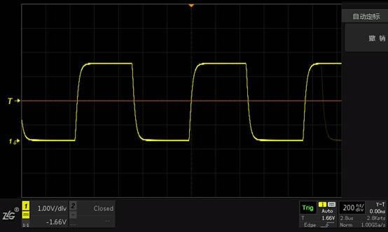

【Auto Setup】简单易用的特点使得它给大部分示波器使用者留下了深刻的印象,它可以通过一键操作使被测波形以最佳的形态显示在屏幕上,但是事实并非总是如此,好用的功能在某些场合也可能给用户带来困扰。
我们假设这样的一个场景,我们准备测试一个很复杂的信号,在这期间设置了若干项参数,如果我们一不小心按下了【Auto Setup】,此时各项参数都变成了自动设置的参数,遇到这种情况,难道还要把这些参数重新设置一遍吗?
图1 按下“撤销”,可恢复上一次的参数设置
其实解决问题的办法很简单,您只需要按下【Menu Back】按键,打开撤销菜单,接着选择“撤销”即可恢复上一次的参数设置。

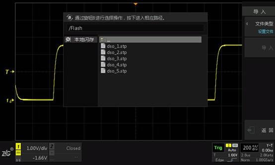

图2 存储设置文件
图3 导入设置文件
不仅如此,当您在测量过程中,可能会有突发事件需要马上处理,这时您只要将当前被测信号保存为设置文件,当事件处理完之后,您只需直接导入之前保存的设置文件即可。
