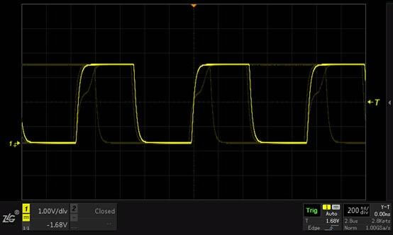

在观察具有毛刺的波形时,按下ZDS2022示波器操作面板上的【Persist】按键,就可以一键打开无限余辉功能,这时候在屏幕上可以观察所有毛刺的历史轨迹。如果我们想要把某一个毛刺的波形单独抓出来观察特征,模板触发肯定是你理想的选择。
图1 无限余辉模式下的波形

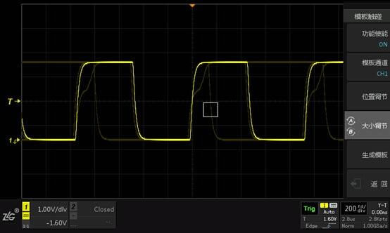

模板触发功能的开启非常简便。
图2 调整模板窗口的位置和大小

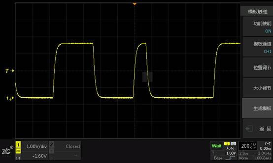

首先,按下操作面板上的【Trigger】按键,打开触发菜单;然后,通过旋转旋钮A选中模板触碰,打开模板触碰功能;接下来,通过调节旋钮A和旋钮B调节模板的位置和大小,将屏幕上的小方框移动到感兴趣的毛刺波形上;最后,选中生成模板,这个毛刺波形就被单独抓出来了。
图3 选择【生成模板】,抓出异常波形
