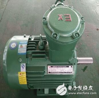

  防爆电机定期检修的重要性
  防爆电机在试制和定型时由防爆检验单位进行防爆检验,图纸文件经防爆审查、样机经过防爆试验,并取得防爆合格证和生产许可证后才允许投产和销售。防爆电机制造商生产的防爆电机经规定的出厂检验和型试检验合格后才允许出厂,因此,一般说来防爆电机的防爆安全性能是满足标准要求的。但是,防爆电机在使用中由于受到机械、化学等作用,会受到不同程度的损坏。
  如在运行中其隔爆外壳会受到冲击产生裂纹或变形,轴承由于润滑不良会磨损或损坏,定子绕组由于长时间受热和化学介质的作用而老化,或者受到高电压的冲击被击穿,电动机长时间的过载而使绕组过热甚至烧坏,其隔爆外壳的防爆接合面会受到煤矿井下潮湿发生锈蚀和损坏等。所以对故障的电动机应该进行修复或修理。
  防爆电机日常检修的内容
  一、防爆电机日常检查维护
  1.观察防爆电动机及传动有些的运作状况,留意有无反常声晌、振动,及时扫除反常状况
  2.查看光滑状况,留意防爆电机轴承运作是不是正常
  3.坚持清洁、清除尘土、杂物,不许异物掩盖在防爆电机上,散热面、通风风路畅通,不允许水滴、污物等落入防爆电动机。
  4.注意周围环境有无湿润,对防爆电动机是不是有影响
  二、防爆电机定期检查工作项
  1.查看各有些紧固螺钉有无松脱
  2.开关、保护装置、线路是不是完好,电缆线路有无破损
  3.电刷滑动是不是完好,压力是不是正常,电刷磨损是不是要替换
  4.铲除堆积杂物,坚持散热面或风路通杨
  5.防爆电机绝缘电阻是不是合格
  6.电容器及其接线是不是异常
  7.接地装置是否完整无缺的
  三、防爆电机年度具体检查
  1.修复更换光滑脂、替换磨损后不良的轴承
  2.查看开关、保护装置是不是活络,整定参数是不是符合要求
  3.发现防爆电机绝缘电阻低时,要进行枯燥处埋
  4.查看、整理防爆电动机运作环境,铲除尘土、杂物
  5.查看生锈、腐蚀状况,进行防锈处理
  6.传动有些磨损状况,替换不良零部件
  7.修理或替换磨损的电剧,调整电刷压力
  8.根据实际情况进行拆开、维修
  9、打开轴承外盖检查轴承状况及润滑脂、油质、油量情况,必要时加油。
  10、滑环、电刷、刷架等清扫、检查、修理。
  11、电动机解体,抽芯检查清扫。
  12、检查电气连接有无松动或缺陷并测试电机、电缆绝缘电阻。
  13、在进行以上各项工作中,所有拆动的隔爆面要进行清理、除锈、涂敷防锈油,并检查隔爆面的完整性。
