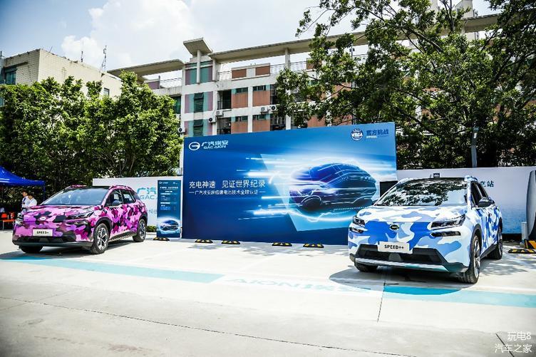

借着成都车展的东风,广汽埃安在8月30日发布了属于自己的超充技术——超倍速电池技术,并展示了与之配套的A480超充桩。每当新技术发布时,广汽埃安对于数字一向不吝啬,这次它能为人们带来怎样的冲击?

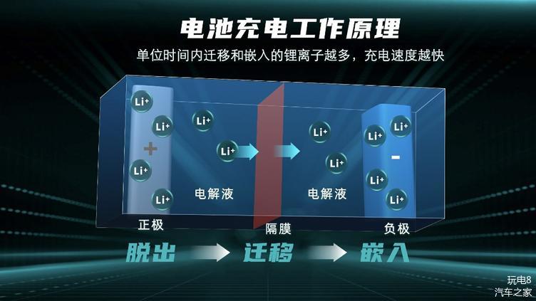

从电化学角度出发,广汽埃安认为,提高动力电池充电速率的关键,在于提升离子在其中的电导率(或者说迁移/嵌入速率)。为此,他们在电池的这些部位加以改造:
使用高孔隙涂覆陶瓷隔膜和低粘度/高功率电解液,提高离子迁移速率;
在负极处使用新材料技术,提高离子嵌入速率;

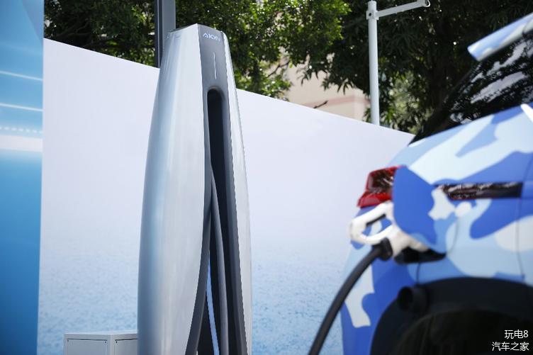

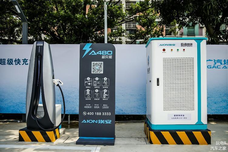

与超倍速电池技术配套的,是广汽埃安同步推出的A480超充桩,其峰值电压可达1kV,最大电流可达500A,最大充电功率480kW。同样以极限情况计算,单个A480超充桩的充电能力相当于1.92个特斯拉V3超充桩,二者的差异显而易见。
据广汽埃安所公布的数据,A480超充桩的直流快充倍率极值可达6C(对应功率每小时充满6个电池包),现阶段远超同类竞品。以里程换算,A480超充桩可以实现5分钟增加200km续航的能力,而特斯拉V3超充差不多需要3倍时间。
