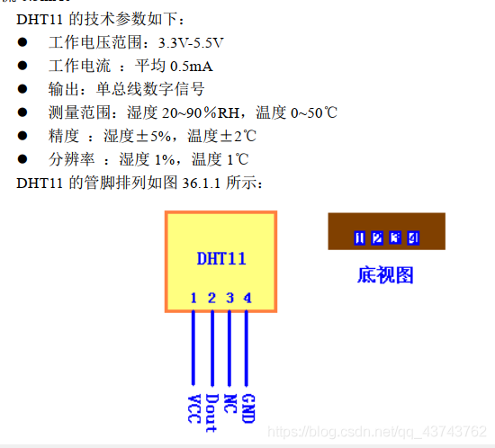

其相关参数如下:

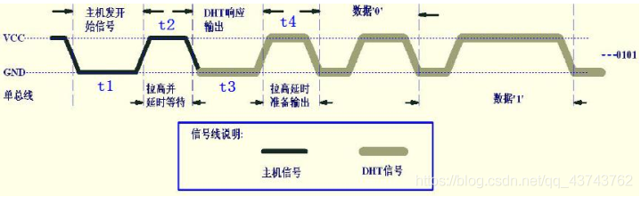

总的时序图如示:
在这里插入图片描述
第一步:发送复位信号,此时引脚应模式为推挽输出。拉低数据线,持续t1(至少18ms)时间;然后拉高数据线,持续t2(20~40us)时间。
第二步:读取相应,此时引脚应模式为浮空输入。DHT11会先拉低数据线,持续t3(40~50us)时间,作为相应信号;然后DHT11拉高数据线,持续t4(40 ~50us)时间,开始传输数据包。

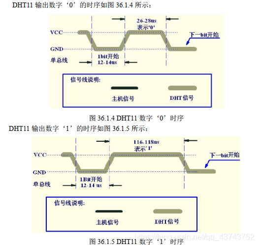

第三步:传输数据包。传输“1”时,12 ~14us低电平+116 ~118us高电平;传输“0”时,12 ~14us低电平+26 ~28us高电平。
