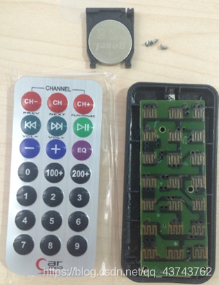

- 什么是红外遥控
红外遥控系统主要由红外发射装置和红外接收装置构成。
红外发射装置主要由键盘电路、红外编码芯片、电源和红外发射电路组成(比如遥控器),如图:
在这里插入图片描述
红外接收装置主要由红外接收电路、红外解码芯片、电源和应用电路组成,在单片机开发板上有红外接收电路,而且单片机充当解码芯片。

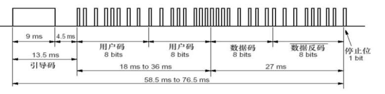

- NEC协议
就像串口通信一样,红外通信也有其自己的通信协议,我们一般遵循NEC协议。
NEC规定红外二极管每次发送的信号的数据格式如下:
在这里插入图片描述
发送的数据主要由引导码、用户码1、用户码2、数据码、数据反码组成。引导码相当于暗号,当接收装置接收到正确的引导码后就开始读取数据,俩组用户码是为了区别其他的红外发射器发射的信号,数据码中的内容就对应着相应的键值,数据反码是为了在接收信号后检验信号的正确性。(引导码是“9ms高电平+4.5ms低电平”)

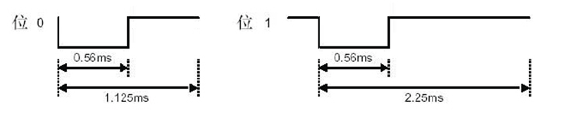

这样我们虽然清楚了信号的发送形式,但是怎么表达数据发送中的高低位(“0"和"1”)呢?这又涉及到NEC的位定义了,规定:“0.56ms高电平+0.565ms低电平”代表“1”;“0.56ms高电平+1.69ms低电平”代表“0”,就是说“0”与“1”的不同就是他们低电平所持续的时间不同。(PS:发送数据时从最低位开始发送)
在这里插入图片描述
不知道读者注意到黑体字标出的发送没,为什么要刻意强调是发送时的呢?因为单片机接收到的数据格式与发送时的恰恰相反,就是说接收时的引导码是“9ms低电平+4.5ms高电平”;“0”是“0.56ms低电平+0.565ms高电平”;“1”是“0.56ms低电平+1.69ms高电平”。这一点我们要格外注意,因为后续我们在解码程序中是以接收到的数据为准的!!!
在这里插入图片描述
