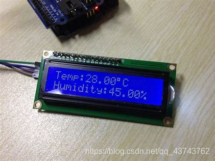

LCD1602显示如图:
在这里插入图片描述

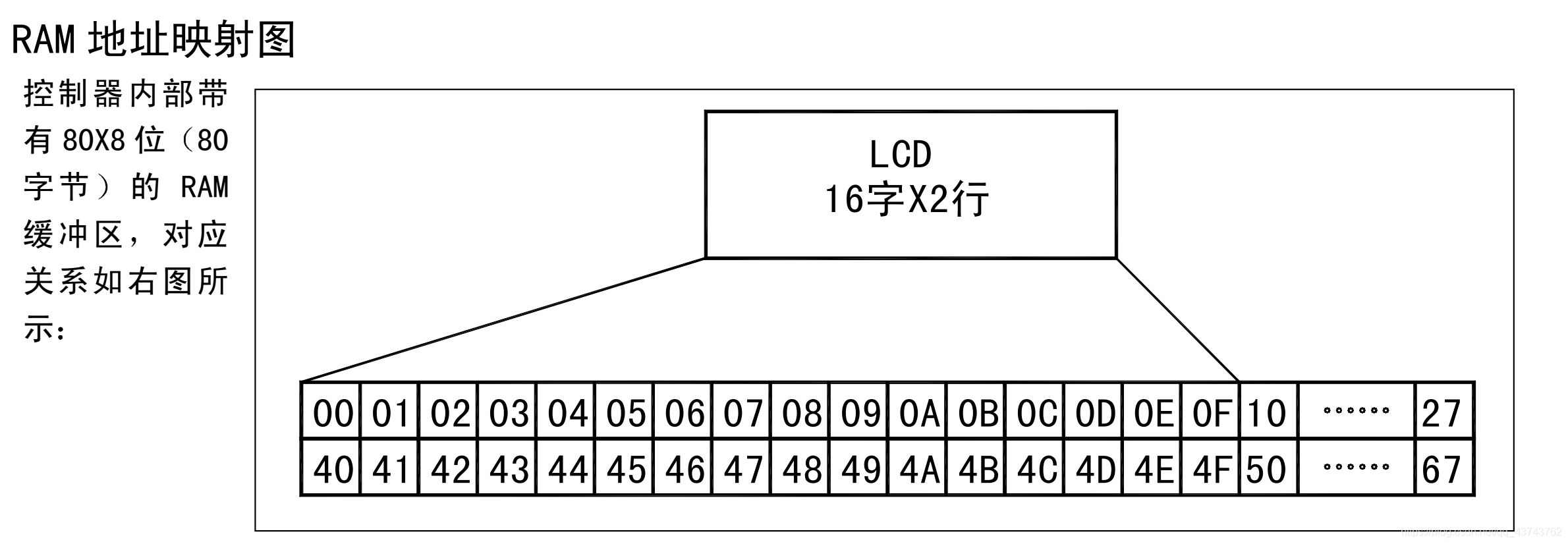

RAM地址映射:控制器内部带有80B的RAM缓冲区,对应关系如图所示。向图中的00-0F、40-4F地址中的任意一处写入数据时(对应着1602,即每行可以显示16个字符,一共可以显示俩行),液晶屏都可以立刻显示出数据,但当写入其他地址处时就得通过移屏指令将它们移入可显示区域方可显示。
在这里插入图片描述
数据指针:控制器内部设有一个数据地址指针,用户可以通过它们访问全部的80B的RAM(访问方式:0X80+相应地址码)。
