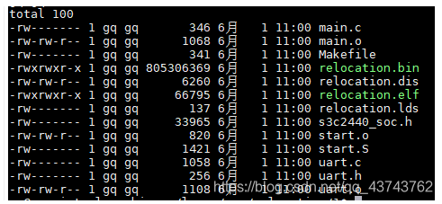

2.2 加载地址的引出
经过编译后发现,生成的bin文件竟然大小为800多MB,约为0x30000001Byte,可以看出这是从代码段到数据段的所有的内存大小,代码段和数据段之间有一个0x30000000多Byte的内存空间,原因是-Ttext 0 -Tdata 0X30000000间接确定.text和.data在bin文件中的地址,即确定加载地址。
加载地址:arm-linux-ld -Ttext 0 -Tdata 0X30000000 start.o main.o -o relocation.elf中确定的是.text和.data的运行地址,Makefile中默认加载地址=运行地址,加载地址是.text和.data在bin文件中的分布地址,所以默认.data段在bin文件中的存储地址就为0x30000000。
由于bin文件中的段的加载地址,所以.data加载地址的大小影响了bin文件的大小,导致bin文件产生了0x30000000的地址。这样的bin文件800多M,想都不要想了,肯定是行不通的!
看来Makefile中修改链接指令中的地址只能影响运行地址,默认运行地址=加载地址,而加载地址又影响了bin文件的大小,所以为了不让加载地址影响bin文件的大小,我们要找出另一种方法来进行重定位!!!这就引出了链接脚本!!!

在Make file中使用relocation.lds 进行链接:
arm-linux-ld -T relocation.lds start.o  uart.o main.o -o relocation.elf
得到的bin文件大小为:0x30000001Byte,也证实了上面的分析。

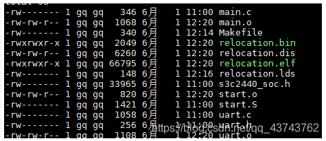

3.2 链接脚本的正确打开方法
如果链接脚本仅仅是上面那种使用,那就和Makefile的链接命令没有区别了,下面正式介绍链接脚本的正确打开方法:
现在修改relocation.lds:
SECTIONS{
    .text 0 : {*(.text)}
    .rodata : {*(.rodata)}
    .data  0x30000000 : AT0x800 {*(.data)}
    .bss  :  {*(.bss) *(.COMMON)}
值得注意的是:
将数据段,data的运行地址放在0x30000000,这代表CPU去0x30000000的地址去取.data,也就是SDRAM的地址;然后.data的加载地址则是0x800,即.data实际在bin文件中的位置是0x800,这样的话现在bin文件的大小为:0x801Byte(只定义了一个字符全局变量)
在这里插入图片描述
康起来好像没毛病,运行一下,发现此时的运行结果还是输出乱码!
原因是.data 加载地址是0x800,但是运行地址是0x30000000,此时还没有将数据段拷贝到SDRAM(0x30000000),所以CPU按照,data的运行地址直接去取数据,肯定是乱码!
那要怎么办才可以把 .data 拷贝到运行地址中呢,这才涉及到代码重定位!说白了就是程序自己把.data从加载地址复制到运行地址!
