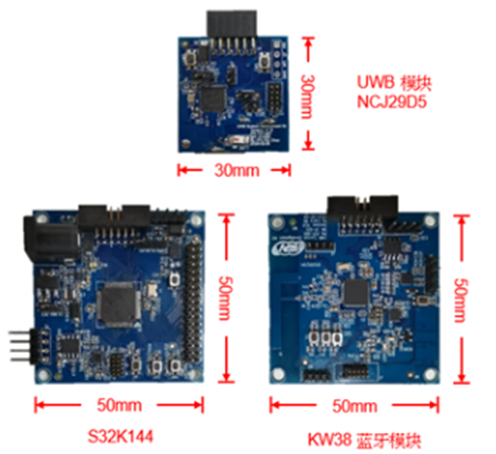

图示1-大联大世平基于NXP产品的数字汽车钥匙解决方案的展示板图

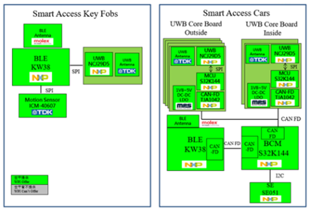

图示2-大联大世平基于NXP产品的数字汽车钥匙解决方案的方块图
本方案主要分为5部分,即:钥匙端、车身锚点、车内锚点、基站蓝牙和BCM,其中,钥匙端由BLE KW38 + UWB NCJ29D5组成。NCJ29D5是NXP推出的新一代超宽带(UWB)IC系列的第一款产品,专用于满足全球汽车业的连接和功能安全需求。UWB IC使汽车准确识别用户位置,定位误差精确到厘米级别。这可为基于智能手机的汽车接入技术提供与一流遥控钥匙相同的便利性。用户将手机放在口袋或包中便能够打开和启动汽车,并通过智能手机享受安全的远程泊车服务。此外,新的UWB IC还可最大限度地防止通过中继攻击盗车的风险。
在性能方面,NCJ29D5符合IEEE 802.15.4 HRP UWB PHY标准,能够在6.5 GHz到8.0 GHz(AES-128和AES-256)的高频段运行,并且具有出色的抗干扰能力。在设计上,该器件采用ARM® Cortex-M33 32位处理器,基于ARM® AHB-Lite总线矩阵和双主控NS-DMA设计,可实现快速数据传输。不仅如此,NCJ29D5还拥有超低功耗,Hard Power Down State可达nA级别,并且内置可配置限流器,可用于纽扣电池供电的应用。
