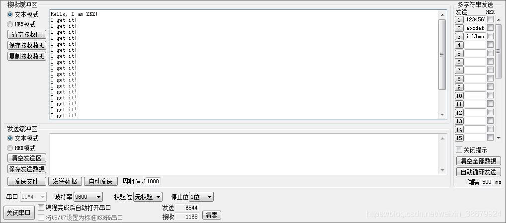

项目描述:
1.串口工作方式为1(8位UART,波特率可变),无校验位;
2.通信数据格式为:1位起始位 + 8位数据位 + 1位停止位;
3.上电后MCU给上位机发送问候语,之后等待上位机的信息;MCU和上位机的通信为收发交替进行。MCU接收到的信息会实时的显示在LCD上。上位机接收到的信息会在串口助手上显示。
C语言程序如下:

实现效果:
单片机每接收到一个来自上位机的字符串(规定长度为8个字符),就会向上位机发送一个应答语"I get it!"。
上位机会通过串口助手向单片机循环发送"12345678",“abcdefgh”,"ijklmnop"三个字符串,单片机接收到后会显示在LCD上。
