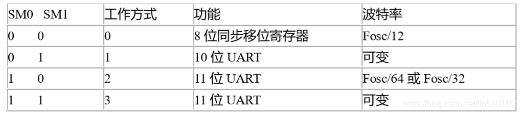

SM0 和 SM1 是串口的工作方式选择位,2 个选择位对应 4 种工作方式,如下表,其中 Fosc 是振荡器的频率。

当串口工作在工作方式0和2是,波特率固定,方式0时fosc/12;方式2时fosc/32或fosc/64(根据SMOD判断)。当串口工作在方式1时,波特率=(2^SMOD/32)*(单片机时钟频率/(256-X)),X是初值;C/T#为定时器和计数器选择位,0为定时器,1为计数器
