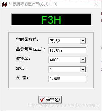

我的单片机是STC90C516RD+属于51系列的,我的晶振频率是11.899MHZ。
对于初值的计算机可以使用如下软件:
在这里插入图片描述
其中注意:(1)计算初值时,波特率是加倍之前(对于SMOD=1时这种情况)的波特率。
(2)软件是51波特率初值计算,还有一个是定时器初值计算,不要下载错误

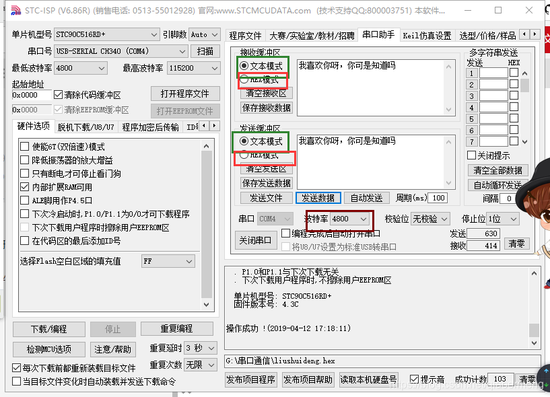

下面就是烧录程序了,连接好USB线,打开串口助手软件,设置波特率4800
如下图:
在这里插入图片描述
枣红色框框里面是波特率设置的地方,波特率为4800,绿色框框和红色框框(挨着绿色的那个)是模式的设置,文本模式如图,hex模式则是数字(16进制的)。
