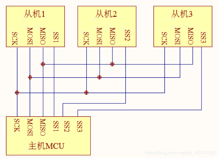

首先看一下SPI通信设备之间的常用连接方式,主机和从机之间通过三条总线和片选线组成:
在这里插入图片描述
NSS:片选设备线,每个从机都有自己的一条单独的总线与主机连接,此总线的作用就是为主机选择对应的从机进行传输数据,每个从机与主机之间的NSS总线互不相干。SPI中规定通信以NSS信号线拉低为开始,拉高为结束。
SCK:时钟信号线,因为SPI是同步通信,所以需要一根时钟信号线来统一主机和从机之间的数据传输,只有在有效的时钟信号下才能正常传输数据,不同设备支持的最高传输频率可能不一样,在传输过程中传输频率受限于低速的一方。
MOSI:(Master Output, Slave Input),顾名思义,MOSI就是主机输出/从机输入,因为SPI是全双工的通信总线,即主机和从机可以同时收发数据,这样的话就需要俩条线同时分别负责:主->从和从->主这俩条传输线路。而MOSI就专门负责主机向从机传输数据。
MISO:(Master Input,, Slave Output),与MOSI恰恰相反,MISO专门负责从机向主机传输数据。

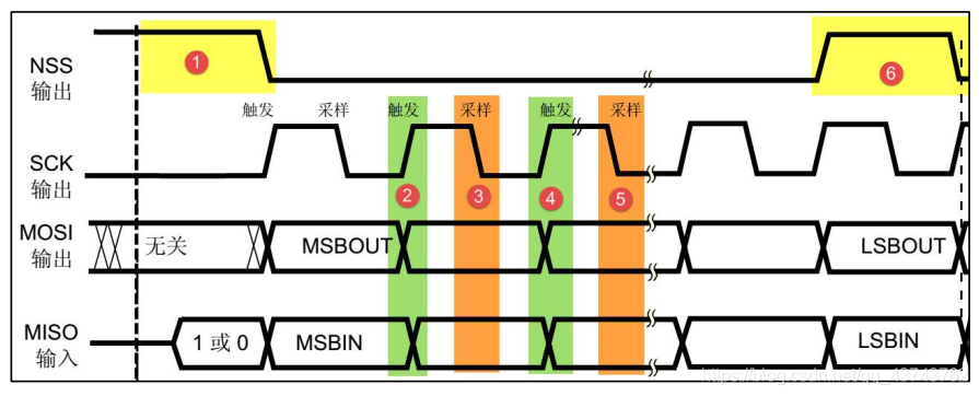

1.通讯时序图
如图所示是SPI的一种通信模式下的时序图:
在这里插入图片描述
所有的运作都是基于SCK时钟线的,SCK对于SPI的作用就像心脏对于人体的作用,SCK为低电平就代表心脏停止跳动。
2.起始和停止信号
前面物理层说过,SPI通讯的起始和停止由NSS信号线控制,当NSS为低电平时代表起始信号,当NSS为高电平时代表停止信号。时序图中1和6部分代表起始信号和停止信号。
3.数据有效性
SPI中使用MOSI和MISO来进行全双工传输数据,SCK来同步数据传输,即MOSI和MISO同时工作,在时钟信号线SCK为有效时对MOSI、MISO数据线进行采样,采到的信息即为传输的信息。IIC中通讯中的数据是在SCL总线为高电平时对数据采样,SPI中数据的采样是在SCK的上升沿或下降沿时进行的。图示模式中3和5部分就是对数据进行采样的时刻,可以看出图示中数据是在SCK的下降沿进行采样的。MOSI和MISO的高低电平代表了1和0。

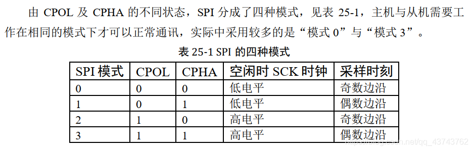

SPI有四种通讯模式,他们的主要依靠总线空闲时SCK的时钟状态和数据采样时刻来区别。这里就涉及到时钟极性CPOL和时钟相位CPHA的知识。
时钟极性CPOL:CPOL是指NSS总线空闲时SCK的电平信号,如果SCK为高电平,CPOL=1;SCK为低电平,CPOL=0。下面的这种情况CPOL=0.
在这里插入图片描述
时钟相位CPHA:CPHA是指数据的采样时刻,SCK的信号可以看作方波,CPHA=0时会在SCK的奇数边沿采样;CPHA=1时会在SCK的偶数边沿采样。
如图:NSS空闲时SCK为低电平,而且在SCk的下降沿(也就是第二个边沿)采样,所以这种通讯模式下CPOL=0,CPHA=1.
在这里插入图片描述
四种通讯模式:所以,根据CPOL和CPHA的搭配可以得出四种不同的通讯模式,如下:
在这里插入图片描述

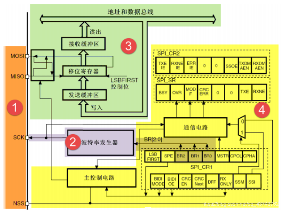

功能框图
在这里插入图片描述
STM32中SPI外设的功能框图可以大体分为四部分,对应的1、2、3、4分别是:通讯引脚、时钟控制逻辑、数据控制逻辑、整体控制逻辑,下面进行一一分析。

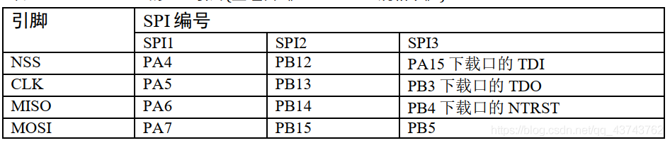

1.通讯引脚
STM32中有多个SPI外设,这些SPI的MOSI、MISO、SCK、NSS都有对应的引脚,在使用相应的SPI时必须配置这些对应的引脚,STM32中的三个SPI外设的引脚分布情况如下:
在这里插入图片描述
根据他们的引脚分布知道SPI1是挂载在APB2总线上的,SPI2和SPI3挂载在APB1总线上,这挂载在不同的总线上的主要区别就是,APB1和APB2总线的时钟频率不同,导致三个SPI的通讯速率收到总线时钟频率的影响。而且SPI3的引脚的默认功能是下载,如果要使用SPI3,必须禁用这几个口的下载功能。
2.时钟控制逻辑
这一块的内容主要是配置SCK的时钟频率和SPI的通讯模式(CPOL和CPHA)。

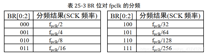

时钟频率的配置:
波特率发生器通过控制“控制寄存器CR1”中的BR[2:0]三个位来配置fpclk的分频因子,对fpclk分频后的频率就是SCK的时钟频率,具体配置如下图所示:
在这里插入图片描述
(PS:fpclk为对应SPI挂载总线的时钟频率)

3.数据控制逻辑
这部分主要控制数据的接收和发送以及数据帧格式和MSB/LSB先行,和串口通讯类似,SPI的收发数据也是通过缓冲区和移位寄存器来实现的。MOSI和MISO都与移位寄存器相连以便传输数据,下面具体说明一下主机发送数据和接收数据的流程。当发送完一帧数据的时候,“状态寄存器 SR”中的“TXE 标志位”会被置 1,表
示传输完一帧,发送缓冲区已空;类似地,当接收完一帧数据的时候,“ RXNE
标志位”会被置 1,表示传输完一帧,接收缓冲区非空;
发送数据:
地址和数据总线会在相应的地址上取到要发送的数据,将数据放入发送缓冲区,当向外发送数据时,移位寄存器会以发送缓冲区为数据源,一位一位的将数据发送出去。
接收数据:
接收数据时,移位寄存器把数据线采样到的数据一位一位的传到接收缓冲区,再由总线读取接收缓冲区中的数据。
数据帧格式:
通过配置“控制寄存器CR1”的“DFF为”可以控制数据帧格式为8位还是16位,即一次接收或发送数据的大小。
先行位:
通过配置“控制寄存器CR1”的“LSBFIRST 位”可选择 MSB(最高有效位) 先行还是 LSB(最低有效位) 先行。
4.整体逻辑控制
在外设工作时,控制逻辑会根据外设的工作状态修改“状态寄存器(SR)”,我们只要读取状态寄存器相关的寄存器位,就可以了解 SPI 的工作状态了。除此之外,控制逻辑还根据要求,负责控制产生 SPI 中断信号、DMA 请求及控制NSS 信号线,不过NSS信号线我们时一般是连接GPIO口,通过软件来控制电平输出,从而产生起始信号和停止信号。
