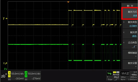

ZDS2022具有强大的21种协议触发功能,那这种现象到底是什么原因导致的呢?
我们输入一个CAN协议信号,按下【Trigger】键将触发类型设置为CAN协议,在“协议参数”中检查触发源、总线类型等设置是否正确,此时触发模式为开始位触发,按下【MENU BACK】,返回到主界面,发现CAN协议并没有稳定触发,因为此时触发方式为自动触发!我们将触发方式设为普通触发,可见屏幕的触发波形非常稳定,波形每次都会在开始位精准触发。而默认的自动触发方式,则是在等待一段时间后,若没有符合条件的触发事件出现,就会强制触发并采样波形,故触发位置是非常随机的,往往会导致波形显示不稳定。
图1 将触发方式设置为普通触发
当我们想要利用触发功能找到自己想要的波段时,要注意首先将触发方式设为普通触发。ZDS2022示波器,21种协议触发方式,完全免费开放,值得拥有!
