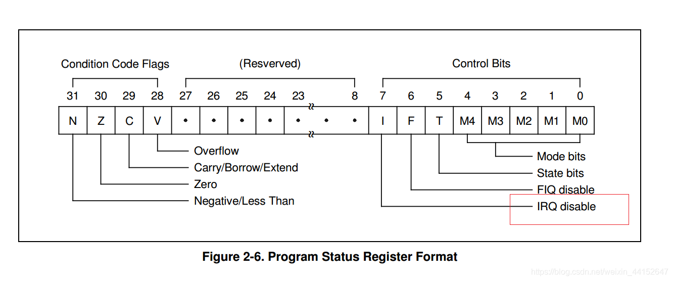

打开start.S 先做初始化工作,先做第 3 设置CPU,CPSR有I位,是总开关
我们需要把CPSR寄存器 bit7给清零,这是中断的总开关,如果bit7设置为1,CPU无法响应任何中断
在这里插入图片描述

把bit7这一位清零
    bic r0, r0, #(1<<7)  /* 清除I位, 使能中断 */
    msr cpsr, r0

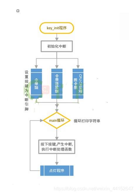

添加一个 interrupt.c文件,这个程序稍微有些复杂,我们先画个流程图
在这里插入图片描述

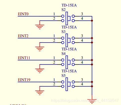

我们想达到按下按键灯亮松开按键灯灭,把下面四个按键全部配置为外部中断按键
在这里插入图片描述

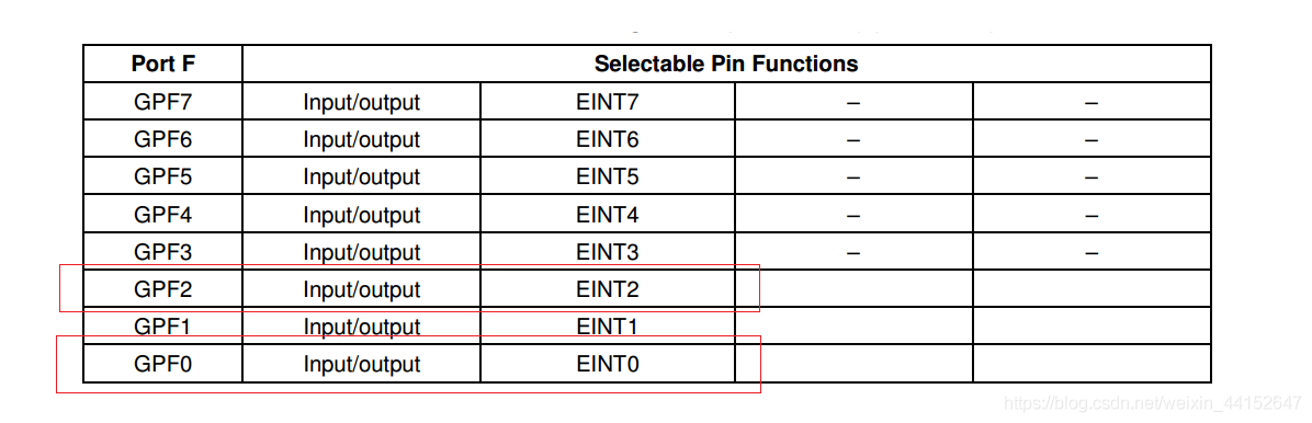

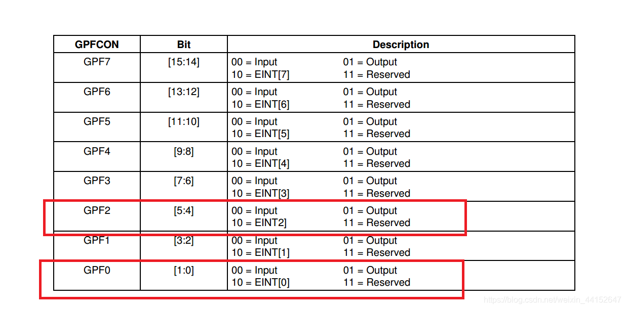

打开芯片手册找到第九章 IO ports,直接搜索“’EINT0号中断和EINT2号中断”’,找配置寄存器 GPFCON
在这里插入图片描述
在这里插入图片描述在这里插入图片描述
在这里插入图片描述
为了简单操作

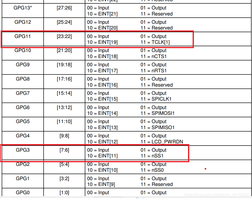

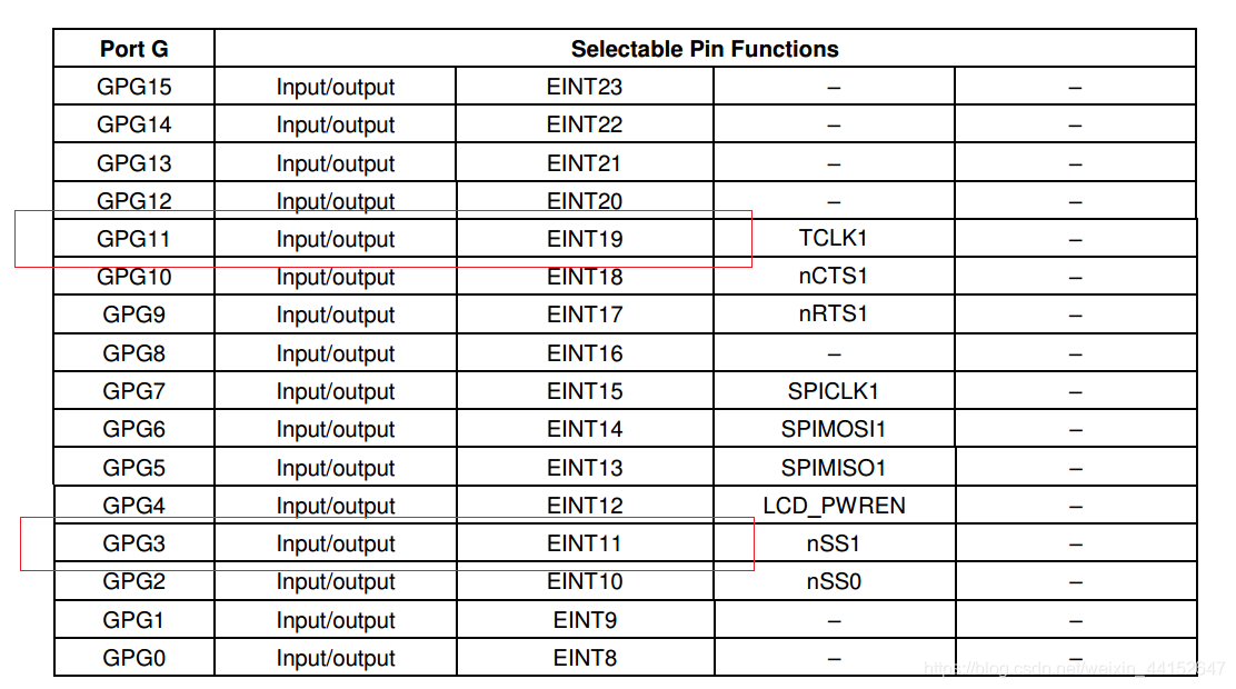

/* 1、初始化按键,设置为中断源 */
void key_eint_int()
/* 配置GPF0 GPF2 GPG3 GPG11中断引脚 */
GPFCON  &= ~((3<<0) | (3<<4));
GPFCON  |= ((2<<0) | (2<<4)); /* S2,S3被配置为中断引脚 */
GPGCON  &= ~((3<<22) | (3<<6));
GPGCON  |= ((2<<22) | (2<<6)); /* S4,S5被配置为中断引脚 */

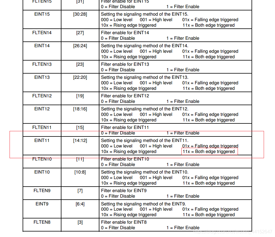

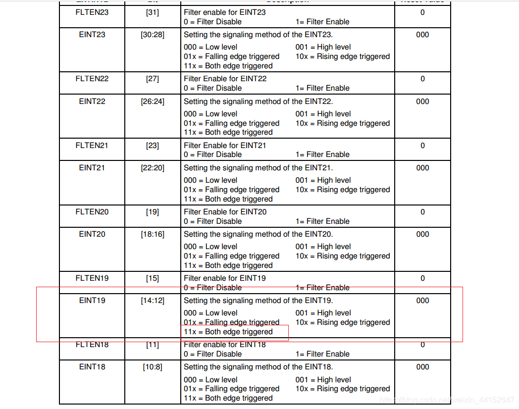

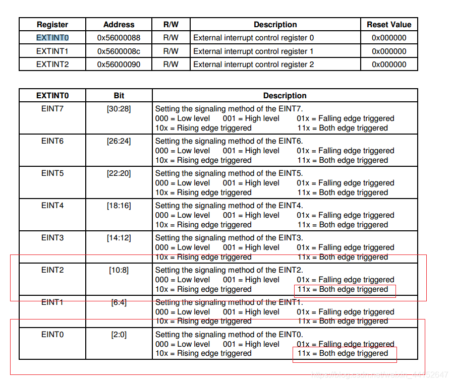

/* 2、设置中断触发方式: (按下松开,从低电源变为高电源,或者从)双边沿触发 */
/*    设置EINT0 EINT2为双边沿触发                                   */
EXTINT0 |= ((7<<0) | (7<<8)) /* S2,S3 */
EXTINT1 |= (7<<12)           /* S4    */
EXTINT2 |= (7<<12)           /* S5    */

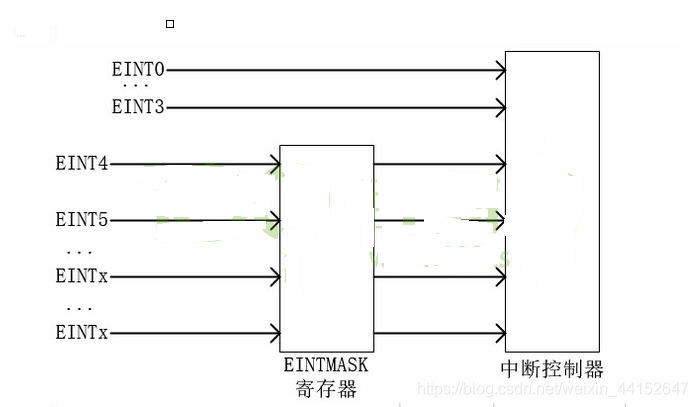

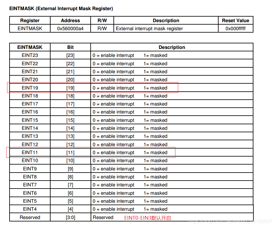

外部中断屏蔽寄存器EINTMASK,设置为1的话就禁止向外部发出中断信号,只有EINTMASK相应的位设置为0外部中断才能给中断控制器发信号
我们需要设置这个寄存器
在这里插入图片描述
把EINT11设置为0 把EINT19设置为0对于EINT0 和EINT2显示为保留,默认时使能的,可以直接发送给中断控制器,无需设置
在这里插入图片描述
设置EINTMASK使能eint11,19
EINTMASK &= ~((1<<11) | (1<<19));

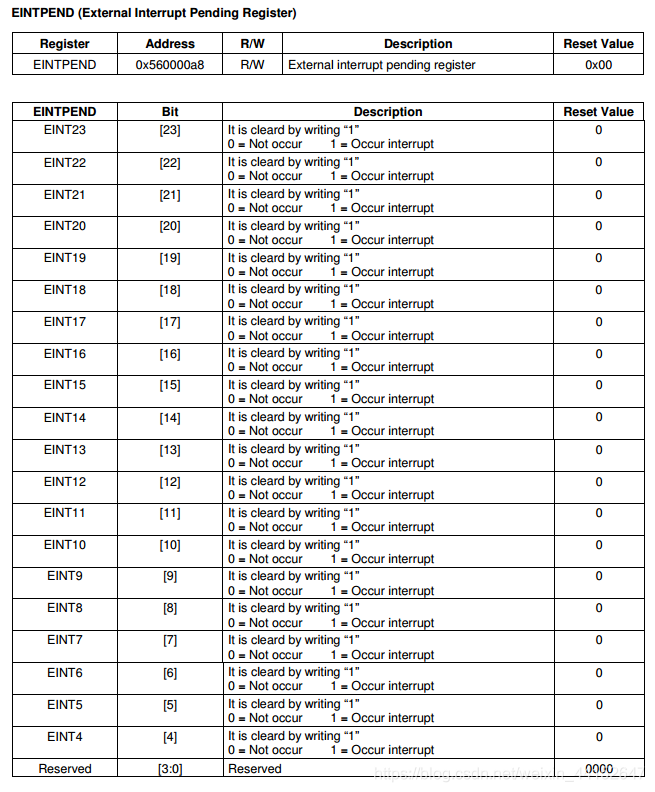

读EINTPEND分辨哪个EINT产生(eint4~23)(并且要清除它)
清除中断时, 写EINTPEND的相应位

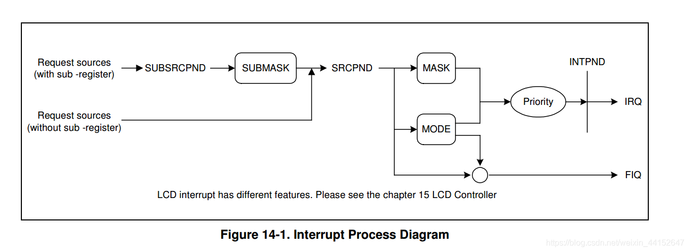

我们接下来需要阅读‘第14章 Interrupt Controller章节设置中断控制器我们只需要按照下面这张流程图设置就可以了
在这里插入图片描述
MASK 屏蔽寄存器
INTPND 等待处理,我们可以读这个寄存器,确定是那个中断产生了
SRCPND不同的中断类型不可以直接到达这里执行

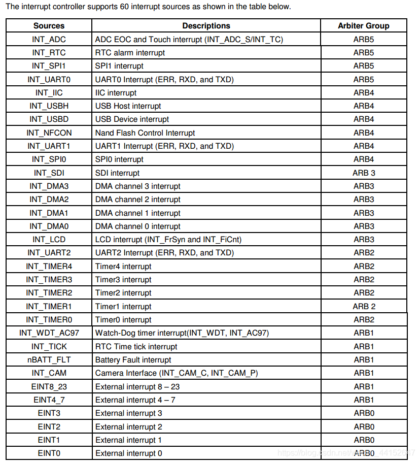

我们来看一下外部中断属于哪一种
打开芯片手册,从上往下读
在这里插入图片描述
由上图可得 EINT4_7 EINT8_23合用一条中断线ARB1
也就是可以直接到达SRCPND不需要设置SUBSRCPND和SUBMASK这两个寄存器
我们使用的外部中断源只需要设置SRCPND MASK INTPND这三个就可以
在这里插入图片描述

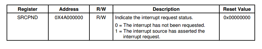

SRCPND表明中断请求状态标志位
SRCPND寄存器由32位组成,每一位都与中断源相关。如果相应的中断源生成中断请求并等待相应的中断服务,则将每个位设置为1,该寄存器指示哪个中断源正在等待服务请求。注意,SRCPND寄存器的每个位都是由中断源自动设置的,而不管INTMASK寄存器中的maskina位是什么。此外,SRCPND寄存器不受中断控制器优先级逻辑的影响。
在这里插入图片描述
 /* SRCPND 用来显示哪个中断产生了, 需要清除对应位,我们只需要关心
  * bit0对应eint0
  * bit2对应eint2
  * bit5对应eint8_23(表明bit5等于1的时候 eint8_23中的某一个已经产生,我们需要继续分辨
  * 读EINTPEND分辨率哪个EINT产生)

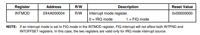

INTMOD寄存器 ,模式选择,默认值为IRQ模式即可,不需要设置

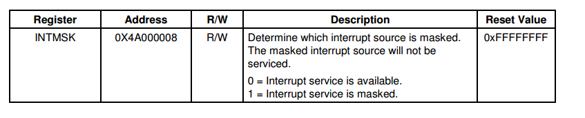

INTMASK寄存器 ,决定哪个中断被屏蔽,需要设置为0
在这里插入图片描述
 /* INTMSK 用来屏蔽中断, 1对应masked屏蔽中断,我们需要设置相应位设置为0
  * bit0-eint0
  * bit2-eint2
  * bit5-eint8_23

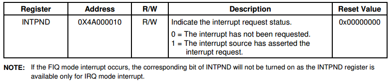

INTPAD寄存器中的32位中的每一位都显示了对应的中断请求是否被解除屏蔽,并等待中断被服务。拥有最高优先级。由于INTPND register位于优先级逻辑之后,因此只能将一个位设置为1 ,而中断请求将生成IRQ到CPU。在中断服务程序为IRQ。您可以读取这个寄存器来确定在32个中断源中哪个中断源得到了服务。
在这里插入图片描述
1 表示这个中断已经产生,需要配置相应的位
INTPND 用来显示当前优先级最高的、正在发生的中断, 需要清除对应位
bit0-eint0
bit2-eint2
bit5-eint8_23

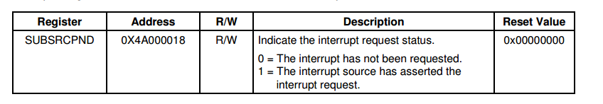

SUBSRCPND我们用不到
在这里插入图片描述
在这里插入图片描述
某一位等于1时INT_UART0它的来源可能有多个,这是串口0的中断,串口0的中断产生时有可能是接收到了数据(INT_RXD0),有可能是发送了数据(INT_TXD0),也有可能是产生了错误,那么到底是哪一个呢?
需要去读取SUBSRCPND下一级的源寄存器
