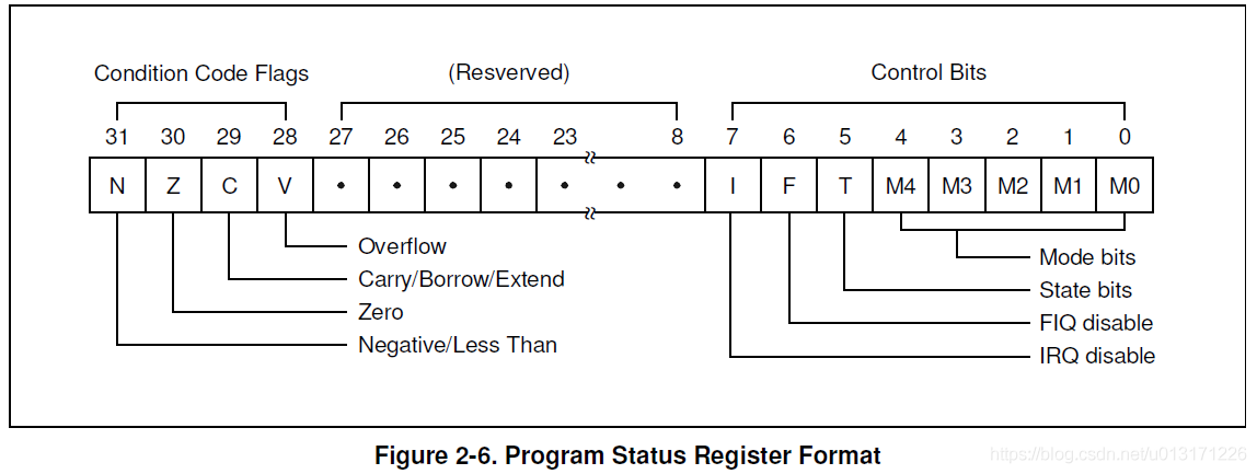

然后中断的处理过程和之前说的异常处理过程类似,不一样的就是处理完成之后要清中断。
2 start.s
首先我们CPSR寄存器的bit7清零,这是中断的总开关,只有这一位设置为0才能相应中断。
mrs r0, cpsr         /* 读出cpsr */
bic r0, r0, #(1<<7)  /* 清除I位, 使能中断 */
msr cpsr, r0

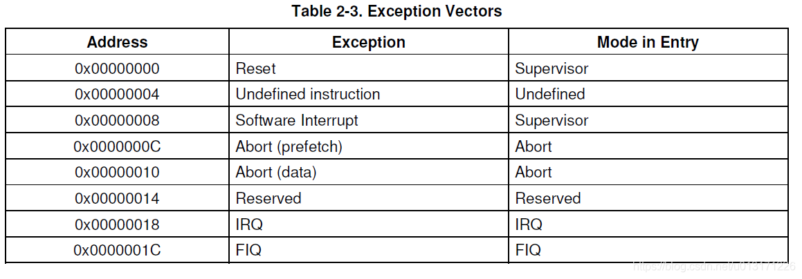

然后当发生中断时,程序会跳转到0x18的地方去执行程序,因此我们增加如下代码
ldr pc, irq_addr /* vector 0x18 : irq */

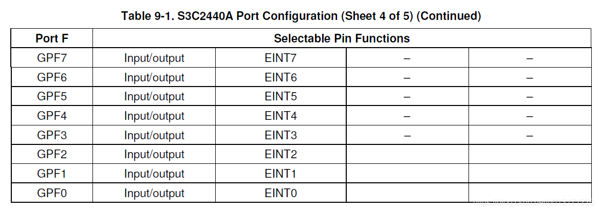

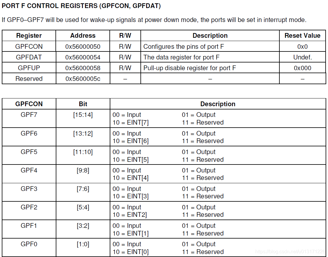

 我们首先把按键设置成中断引脚,
/* 配置GPIO为中断引脚 */
GPFCON &= ~((3<<0) | (3<<4));
GPFCON |= ((2<<0) | (2<<4));   /* S2,S3被配置为中断引脚 */
GPGCON &= ~((3<<6) | (3<<11));
GPGCON |= ((2<<6) | (2<<11));   /* S4,S5被配置为中断引脚 */

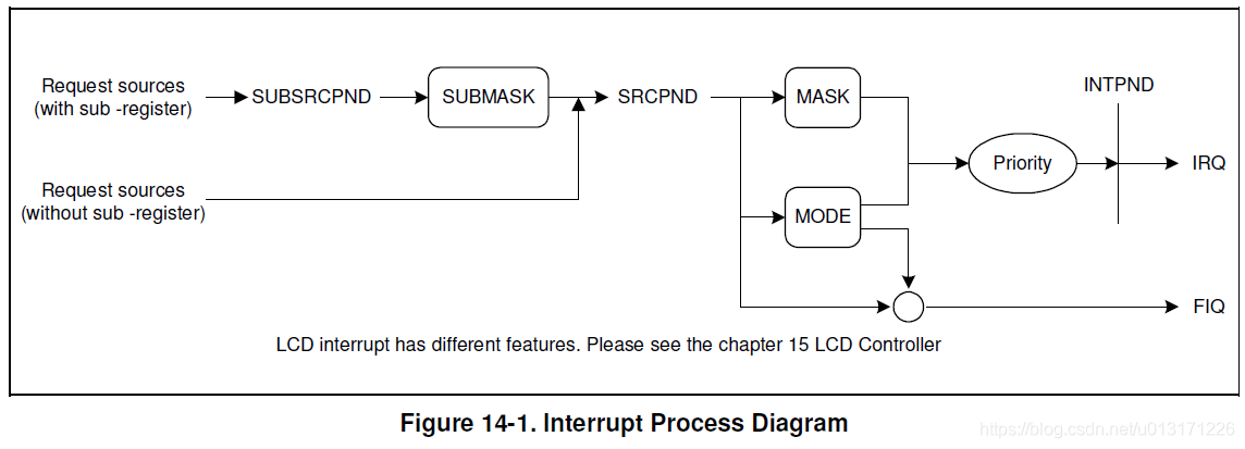

接下来我们需要设置中断控制器,
3.2 中断处理函数
在中断处理函数里面,首先需要分辨中断源,然后调用对应的处理函数。最后清中断。

/* 清中断 : 从源头开始清 */
SRCPND = (1< INTPND = (1<}
