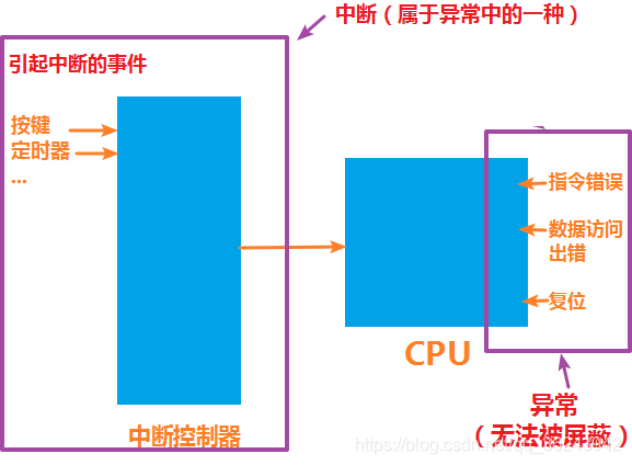

1.5.什么事情能打断我打游戏动作呢?
我现在在玩游戏,在外部我的耳朵能听到猫叫声,狗叫声,门铃声,小孩的哭声。其中门铃声和小孩的哭声会中断我的游戏。
内部:身体不舒服,电脑坏了等等。导致我不能玩游戏了。对于这些特殊的情况不像远处的猫狗叫声可以忽略,这个必须马上处理。
对比ARM架构处理中断
其中,在上面,狗叫猫叫,门铃声,小孩的哭声属于中断,而身体不舒服、电脑坏了,属于异常(没有办法屏蔽)

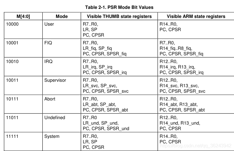

2.CPU模式(Mdde)状态(state)以及程序状态寄存器

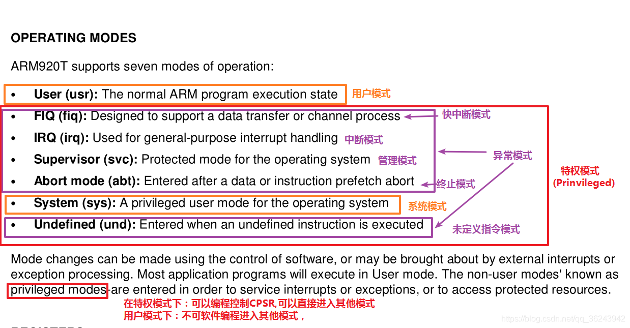

2.1.CPU的七种模式
以S3C2440为例,打开其数据手册

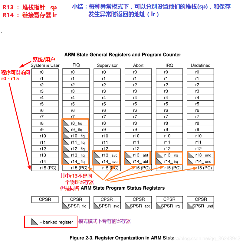

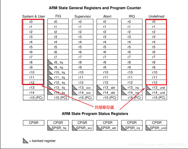

2.3.ARM state 下的寄存器资源的差别

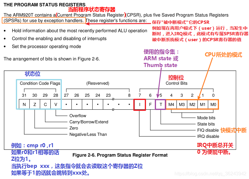

2.4.程序状态寄存器
2.5.发生异常时,ARM state下的寄存器的变化或协同工作

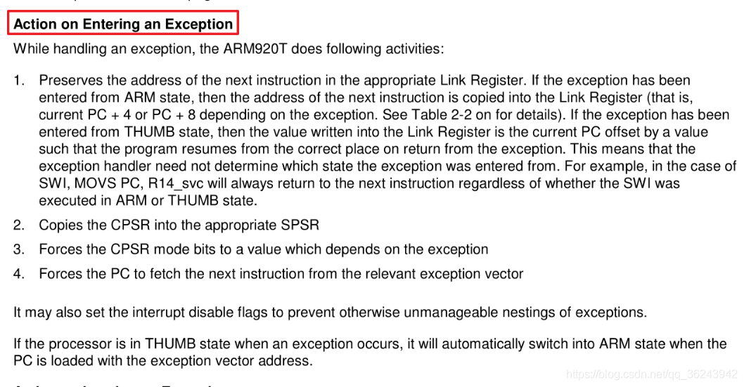

1).进入异常时的动作(硬件自动完成)
1.把下一条指令的地址 保存在Link Rigsiter(LR)寄存器(R14)里,注意此处的LR寄存器是异常模式下专属的LR寄存器,简称为LR_异常,其保存被中断模式下一条指令的地址(可能为PC+4,也有可能为PC+8,取决于不同的情况)。
2.把被中断模式下CPSR寄存器保存至当前模式下的SPSR_异常寄存器。
3.修改CPSR的模式位,进入异常模式(M4-M0),其位状态如下说明:
4.跳到向量表。

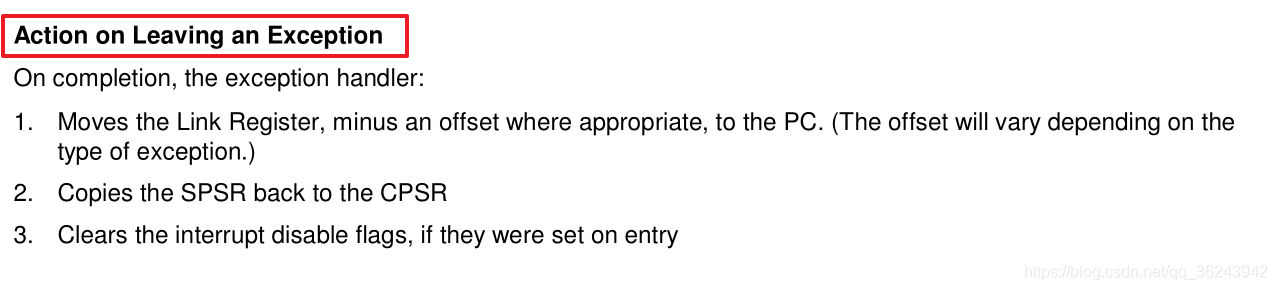

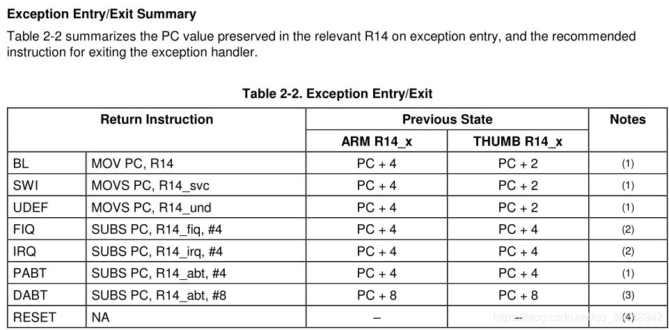

2).退出异常时的动作
1.LR寄存器减去某个值,复制给PC(R15)=> PC = LR_异常  - offset,如下表
假如发生了swi异常,反返回的时候,可以把LR寄存器(R14_svc)的值赋值给PC,如果发生了IRQ中断,返回时可以把LR寄存器(R14_irq)的值减去4再赋值给PC、
2.恢复CPSR的值,从SPSR寄存器。CPSR = SPSR_异常
3.清除中断标识位。

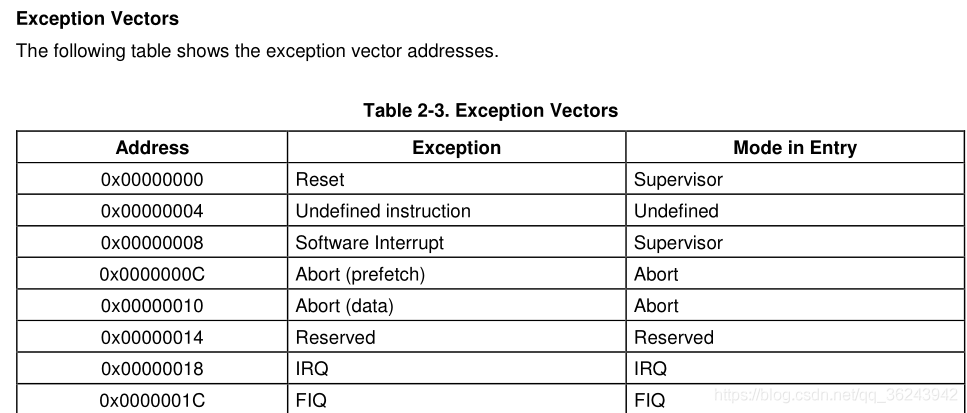

3.1.ARM920t(2240)的异常向量表地址

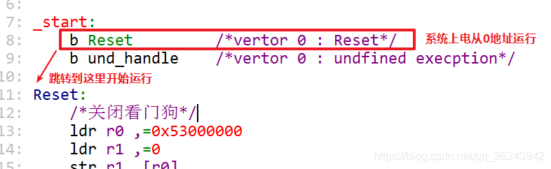

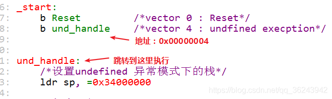

1).修改启动文件start.S,增加异常向量表。
默认跳转到Reset,在0地址添加一个跳转指令:b Reset,然后定义一个入口Reset,系统一上电后复位,从0地址开始运行,0地址是一个跳转指令,跳转到Reset的地方。
如果发生了未定义指令异常,CPU直接跳转到0x0000004的地方(这是硬件决定的),在0x04的地方放一条跳转指令,当发生未定义指令异常时,我们自己需要去处理这个异常。

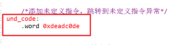

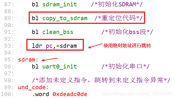

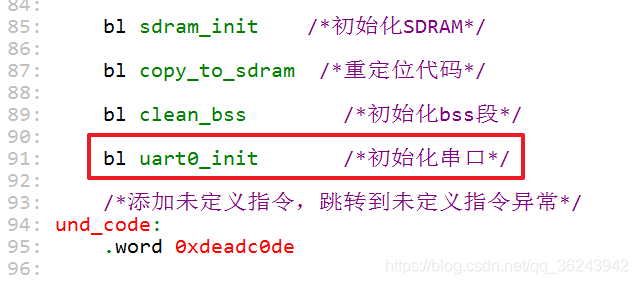

2).系统一上电从0地址开始运行,在Reset这里,添加一条未定义指令,让他能够进入未定义指令异常模式:
在执行到这条指令,CPU读取指令之后解析,发现没办法执行,就会发生未定义指令异常,硬件就会跳到:0x0000004的地方开始指令,而我们在0x4的地方放了一条跳转指令。接着就会开始执行:und_handle函数。

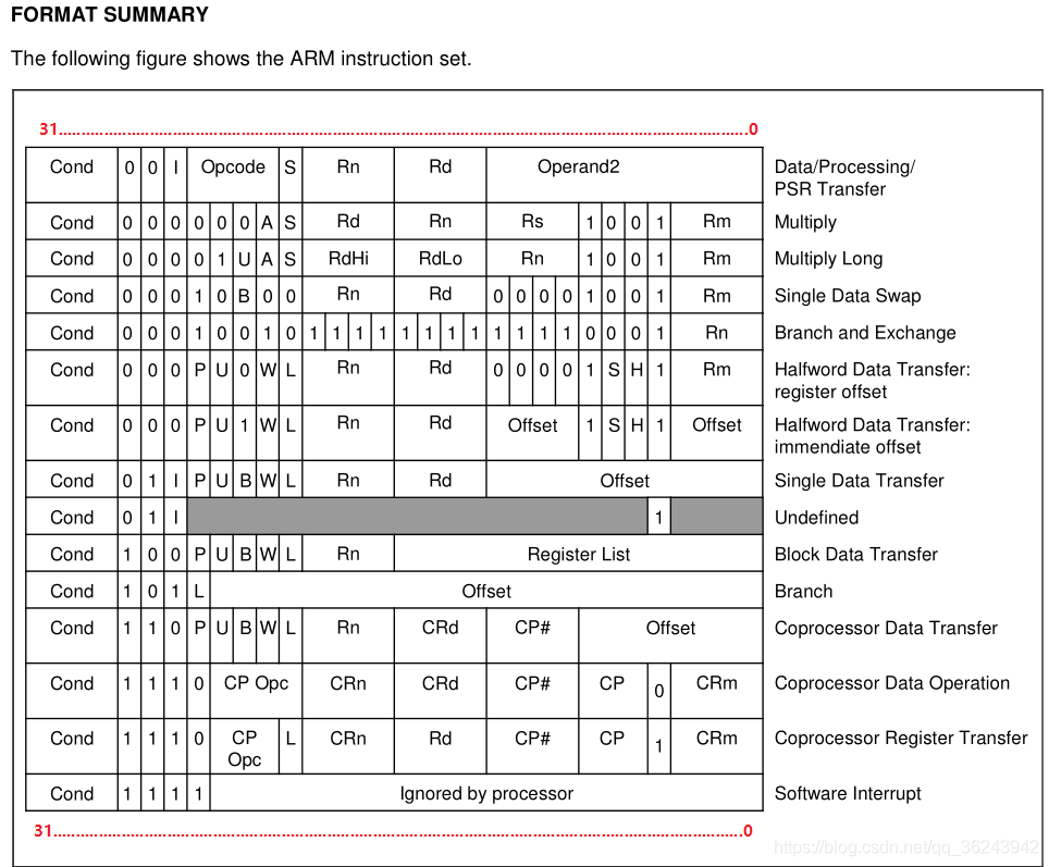

如何查看哪些是未定义指令呢?
查看2440的ARM指令集的部分,里面有对指定的定义
而0xdeadc0de,是没有定义的指令,CPU无法识别出来。

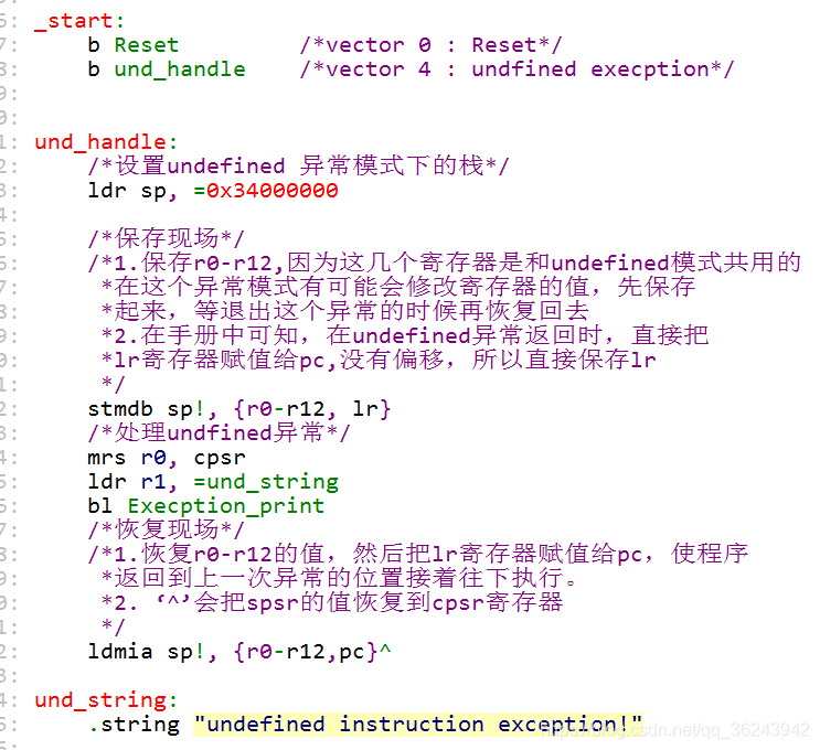

3).在进入异常之后,添加und_handle的处理流程
为了简单起见,当发生这个异常时,只打印出异常指令字符就行了。
使用C语言编写,新建一个文件,命名为:execption.c,内容如下:
#include "uart.h"
void Execption_print(unsigned int cpsr,char *str)
putString("rnUndifined Execption! cpsr = ");
//打印CPSR的值
puthex(cpsr);
putString("  ");
putString(str);
putString("nr");
当处理异常时,就来调用这个函数,即,打印出CPSR的值,看当前处于哪一个模式,然后再打印字符串。

注意事项:

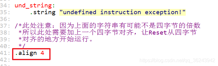

1.因为und_string的字符串不一定是四字节的整数倍,所以在这个语句后面需要添加四字节指令对齐函数,让指令四字节对齐
2.因为如果遇到指令异常,会进入指令异常模式,在这个模式中需要使用串口的打印函数,所以在异常指令前面就需要去初始化串口函数,如下:

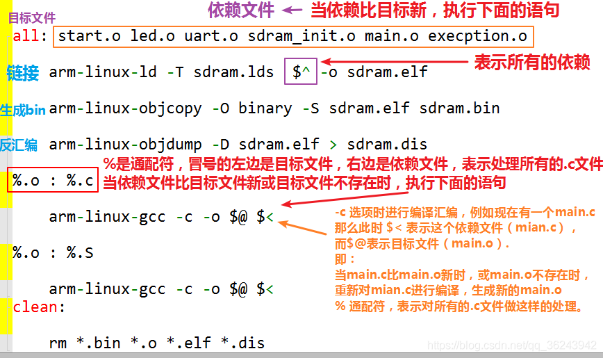

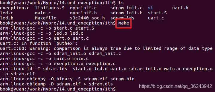

4).修改Makefile添加这个新的c文件,进行编译。
内容如下:
all: start.o led.o uart.o sdram_init.o main.o execption.o
arm-linux-ld -T sdram.lds  $^ -o sdram.elf
arm-linux-objcopy -O binary -S sdram.elf sdram.bin
arm-linux-objdump -D sdram.elf > sdram.dis
%.o : %.c
arm-linux-gcc -c -o $@ $<
%.o : %.S
clean:
rm *.bin *.o *.elf *.dis
 Makefile文件解析:
通配符符号:%
①: $@   表示目标文件
②: $<     表示第1个依赖文件
③: $^     表示所有依赖文件

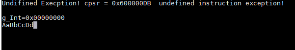

5).上传,编译烧写:
烧写,查看结果:

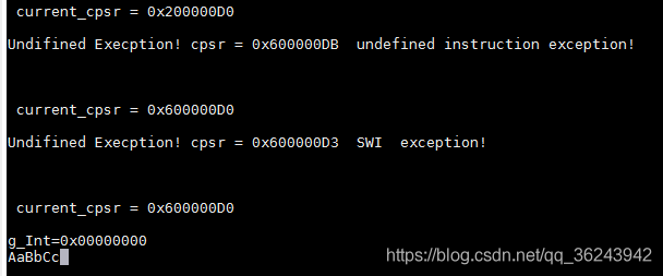

6).流程和结果分析:
1.可以看到CPSR 寄存器的值是 0x600000DB,0xDB = 0b1011011
他的低4位表示的是CPU的运行模式,查看位的定义:
可以看到CPSR的最低5位,的确是11011,CPU进入未定义指令异常模式。
2.流程分析:
①上电复位,CPU从0地址开始运行,0地址是一条跳转指令,跳到Reset
②跳转到Reset向下继续执行,做了一系列初始化工作,比如设置系统模式的栈,设置系统时钟,初始化SDRAM,代码重定位,清除bss段,初始化串口等工作。
③执行到und_code,CPU发现是一条未定义指令。 发生未定义指令异常,硬件强制跳到0x4的位置执行。
跳转到何处根据向量表决定,如下,不同异常跳到不同的地址:
④在0x4地址是一条跳转指令,而在进行入异常之前系统已经帮我们完成了很多动作了,如芯片手册描述
1.在undefined模式下的寄存器的LR寄存器,保存了被中断模式中下一条即将执行指令的地址(比如在这个例子中,被中断之前是在用户模式下运行了,那么这个LR寄存器就保存了这个模式被中断位置下一条指令的地址)。
2.Undefigned模式下SPSR,保存了被中断模式的CPSR的值。
3.CPSR中的[M4-M0]被设置为11011
4.强制进入Undefined模式 PC跳到0x00000004的地址执行、
⑤跳转到异常的处理函数
每种模式都必须设置自己的堆栈空间,用于保存r0-r12,以及LR寄存器。
1.设置堆栈空间
2.因为系统模式和Undefined模式公用了r0-r12寄存器,所以需要先备份这些寄存器,以便处理异常返回到系统模式继续执行正常的工作。此外还需要保存此模式下LR寄存器的值,因为如果下面执行到bl指令跳转,就会改变LR的值,就没有办法回到中断之前的位置了。
3.处理异常,简单来说,就是当发生了这个异常,需要去做一些什么工作,在这里只是打印出当前程序状态寄存器(CPSR)的值,以及打印出一个字符串。
4.当处理完异常之后,就需要回到异常之前的模式了,也就是系统模式,如何回去呢?
恢复在中断之前的寄存器,也就是r0-r12,然后把pc地址指向刚刚保存的LR寄存器开始运行,恢复CPSR的值。

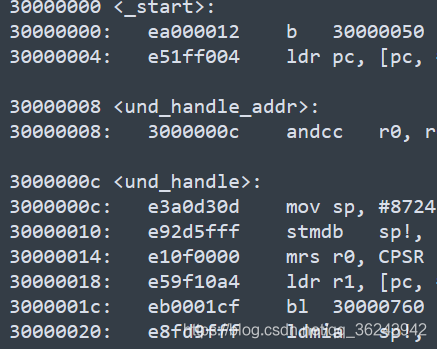

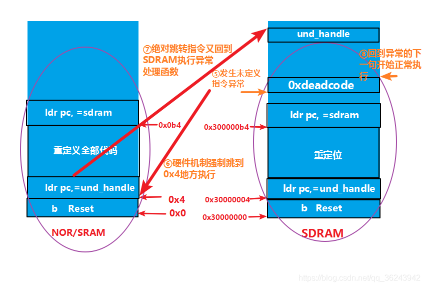

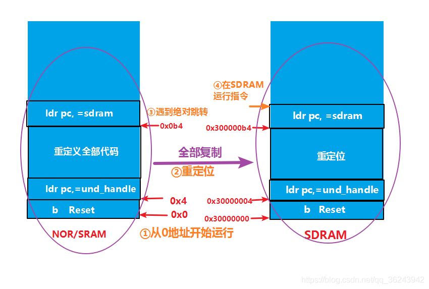

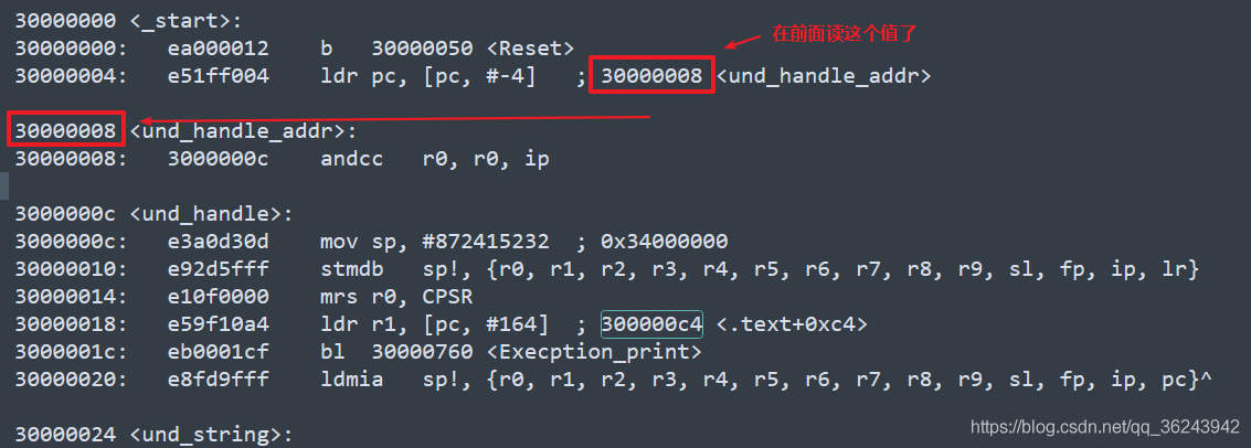

在还没有进入main函数之前使用的是相对跳转,如果烧写到Nand Flash,程序在上电的时候,硬件把Nand Flash前4k的数据拷贝到SRAM,并从0地址开始运行,开始重定位,初始化的一些动作,只有执行到了main函数之后才进行绝对的跳转,使程序真正的在SDRAM运行。
但是现在有一个问题,我们的异常指令是在main函数跳转之前的,使用的是b/bl,相对跳转命令,那程序就仍然还是在SRAM运行。假如说在处理异常模式时,调用某个函数使用bl跳转,如果说这个程序小于4k的话不会有问题,但是如果大于4K的话,因为在SRAM之后4k的大小,所以Nand Flash大于4k的程序是没有办法拷贝到SRAM的,所以直接跳转就会找不到命令,导致出错。
那么可以怎样做呢?
因为程序在执行错误的指令之前已经全部重定位到SDRAM了,所以在发生异常跳转的时候就不要使用相对地址了,使用绝对地址就行了。

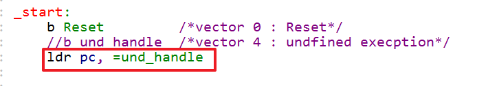

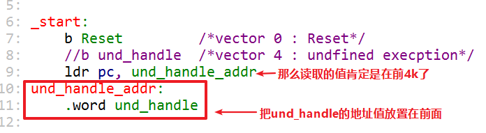

问题2:

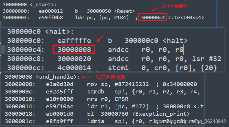

ldr pc, =und_handle,是一条伪指令,最终会把und_handle的值保存在内存中,当需要去跳转的时候就去读内存中的值,这个值一般放置在bin文件的后面,但是如果这个bin文件的大小超出4K的话,而存放伪指令的值正好也是大于4k,因为此时程序仍然在SRAM执行,那么在这条伪指令读取地址的时候就会出错,导致整个程序没办法运行。
比如查修改完这条指令的反汇编代码:
为了避免这种情况发生,我们就指定让他去前4k的内存去读取und_handle这个数值。
编译看一下反汇编文件:
一旦执行完ldr pc,=0x30000008,直接就跳转到SDRAM里面执行了,就没有超不超出4k的问题了。
问题3:

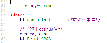

在重定位完成之后就应该马上跳到SDRAM里面执行了,因为怕有bin文件大于4k,导致没有办法运行,如果跳转到SDRAM,因为哪里有完整代码的拷贝。
修改如下:
这里补充一点,为什么使用ldr pc,=sdram,就能跑到SDRAM里面运行呢。因为在还没有重定位之前使用的都是绝对地址。而且如果不使用绝对跳转的话程序就会在SRAM运行,正是因为有了相对地址,即使我们的即使在链接脚本指定了代码段从0x30000000开始,烧写到NOr Flash,和Nand Flash它仍然能够运行。
比如:

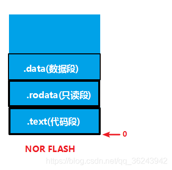

这个是我们bin文件的结构。
当烧写到Nor或者Nand的时候,此时相对地址0x30000000对于他们来说就是0地址。如下图:
现在查看一下代码的反汇编文件,可以看到地址都是从0x30000000开始的,那为什么能在NOR Flash运行,此时在反汇编文件的,0x30000000地址就相当于Nor Flash的0地址。
在NOR Flash运行,需要进行函数跳转的时候,使用的是相对跳转,bl或者b
跳转到Reset函数执行,跳转到0x30000050,那么在NOR Flash相对值就是0x50,即为跳转到0x50的地方执行函数。
除非你使用指令 ldr pc,=0x30000050,进行绝对跳转,才真正的挑战到0x30000050这个地址执行(也就是SDRAM的地址)。
所以说在还没有进行重定位之前不可使用绝对跳转,因为还没重定位之前SDRAM是没有指令的,绝对跳转过去之后读取不到指令,系统就挂了。
把上面程序修改后编译一下,查看反汇编代码修改的这一部分:
如果没有这句,下面那么串口初始化的函数就仍然是在NOR Flash 或者SRAM运行,如果串口初始化函数在4k之外,那就没有办法运行了,所以先使用绝对跳转使pc指向 0xeb000055的地方执行。从这以后,程序也就完全是在SDRAM运行了。

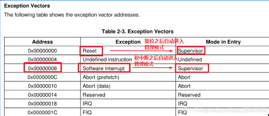

ARM的CPU共有七中模式,除了用户模式(系统模式),其他6种都是特权模式,处于特权模式可以通过修改CPSR寄存器切换到其他模式,但是处于用户模式,就不能修改CPSR寄存器进入其他模式。
在Linux系统,应用程序一般运行与用户模式,是一个受限的模式,不可访问硬件。
但是如果应用程序向访问硬件就必须切换模式,如何切换呢?
发生异常:中断或其他异常。或者使用软件中断swi。
使用方式: swi #某个值, 且可以通过这个值分辨为何执行这个指令。
例子:
直接在前面未定义指令异常的例子上修改,中断的处理流程是类似的。
步骤:

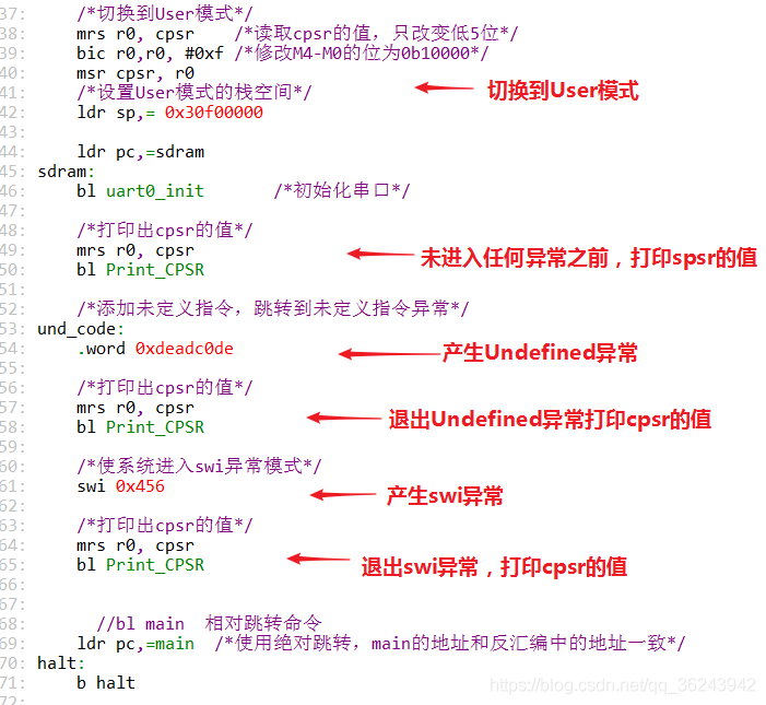

1).复位之后CPU处于管理模式(SVC),需要在重定位之后切换到用户模式(usr)
因为复位处于管理模式,是一种特权模式,所以可以通过改变cpsr寄存器的位,来切换到usr模式,各位的描述如下:
需要设置CPSR的低5位为:10000
2).设置用户模式下的栈空间,指定某一块地址,设置在SDRAM的位置
代码如下:
3).使用绝对跳转到SDRAM执行,ldr pc, = sdram,其中sdram是一个地址值。

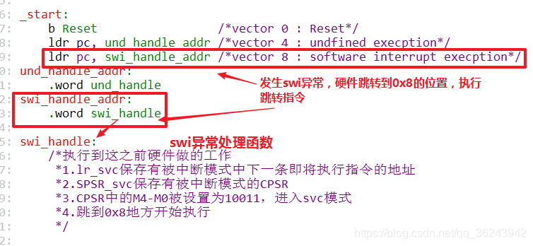

4).引入一条swi指令,如:swi 0x456,执行此命令产生swi异常,CPU从User用户模式,切换到管理员(svc)
软中断之后进入管理员模式。硬件强制跳转到0x8的位置执行,
代码如下:
5).在0x8的地址放一条跳转指令,跳转到异常处理函数,在异常处理函数做的事情和上面大致相同。
设置软件(swi)模式下需要使用的栈控件
保存现场(保存r0-r12,lr,cpsr寄存器)
软件中断处理函数
恢复现场(恢复r0-r12,pc,cpsr寄存器)
保存现场和恢复现场等工作就和undefined异常时一样的,下面贴出代码:

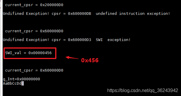

6).编译,下载运行,如下:
分析运行结果:
1).cpsr = 0x600000D0,开始可以看出[M4-M0] = 0b10000,处于User模式,在这个模式是不可以随意切换到其他模式的,因为这不是特权模式。
2).接着遇到一个指令:0xdeadc0de,CPU解析不出来,产生未定义(Undefined)指令异常,CPU进入Undefined模式,cpsr = 0x600000DB,则[M4-M0] = 0b11011,进入Undefined的异常的处理函数,然后返回到User模式继续执行,可以从cpsr的值看出来确实是回到了User模式了。
3).接着遇到指令:swi 0x456,产生swi异常,进入管理员模式(svc),cpsr = 0x600000D3,则[M4-M0] = 0b10011,接着进入swi异常处理函数,然后返回User模式继续运行接下来的函数,也就是跳转到主函数,打印出AaBbCc.....。
备注:此处源代码命名为:SWI异常01.

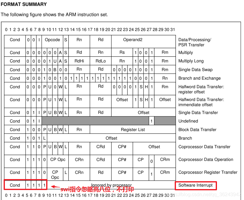

应用程序可以根据swi指令传的值来判断为什么调用swi指令, 现在可以在异常处理函数中把这个值读取出来
修改上面的程序:
在execption.c中增加一个函数,用于打印这个值。函数如下:
void SWI_val_printf(unsigned int *Pswi)
unsigned int val =*Pswi & ~0xff000000;
putString("rnrn SWI_val = ");
//打印SWI的值
puthex(val);
putString("nr");
打印的时候忽略高8位:

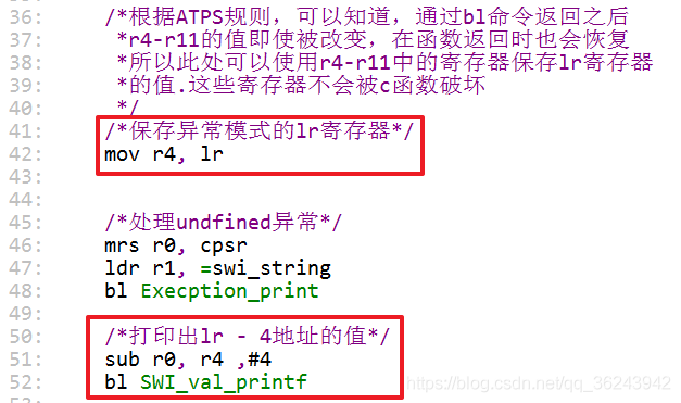

如何得到swi的值,首先需要读出  swi 0x456这个指令,这个指令时保存在地址里面的,保存在哪里?
现在可以知道的是,执行swi 0x456会发生一个异常,那么异常模式里面的lr寄存器保存的是被中断模式中下一条指令的地址,那么swi 0x456这条指令的地址不就是lr地址减去4(上一条指令)嘛。
那么在进入swi异常处理函数,马上就把lr减去4的地址保存起来,接着打印出来swi 0x456这条指令的地址的值就可以了。
修改启动文件,在swi异常中打印swi异常的值:
编译,下载,运行:
备注:此处源代码命名为:SWI异常02.
