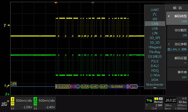

图1 选择CAN协议解码

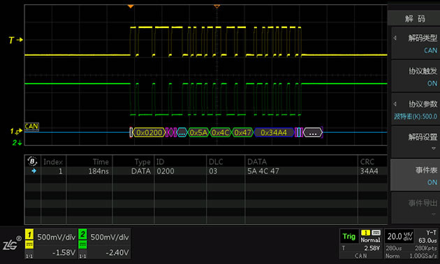

以演示板上的CAN信号为例,接入信号后,首先我们调整时基,使CAN信号以最佳视觉波形显示在屏幕上。按下【Decode】键进行解码,设置解码类型为CAN,打开协议触发,此时若波形并无稳定有效解码,按下“解码设置”,将自动阈值设置成手动阈值,调整每个通道的阈值,这时,我们看到协议已经有效解码,但是还没有稳定,因为此时触发方式是自动,将其设置为普通触发,即可稳定显示,此时打开事件表,对屏幕上解码的协议事件一目了然!
图2 CAN协议解码之后打开事件表
ZDS2022示波器21种常用协议解码,完全开放,非常实用,机会不容错过哦!
