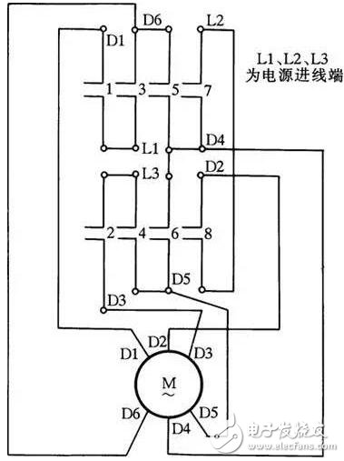

  防爆电机的三角降压启动方式
  由于防爆电机启动电流很大,为了减轻系统负荷,防止过载,我们一般可以选择降压启动,而三角降压启动是其中的一种,三角降压启动的特点是简便,经济,启动电流比全压启动能低1/3左右,适用于负载不大的地方使用,其原理就是,启动电机时采用Y型接法,这时电机加载电压为220V,当防爆电机启动后改成三角型接,这样防爆电机接受电压为380V,进行正常运行,这样能有效保护防爆电机及电路系统。
  防爆电机三角降压启动如下几种方式:
  1、手动控制
  2、用晶体管延时电路自动转换控制
  3、用中间、时间继电器延时转换启动控制
