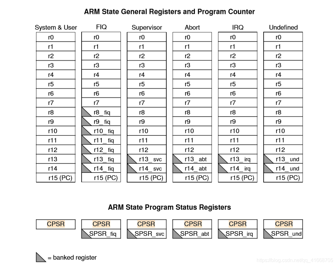

2. ARM处理器的寄存器组织
ARM处理器共有37个寄存器,包括31个通用寄存器(包括PC)和六个状态寄存器。如下图所示:
其中黑色带角标的我们可以这么理解:
由于任何工作状态出现异常,跳到其他的模式。以中断为例,需要保护现场,即将把r0 - r14全部保护起来,所以为了减少保护的寄存器,通过硬件操作在中断发生的时候把黑色角标对应的值传入,等待模式变回去的时候再提取表出来,达到恢复现场的功能。
所以对于快中断模式来说有很多的banked register,这是为了达到它的快速性,不用那么多数据搬来搬去。
对于程序状态寄存器(CPSR)也同理,在出现不用的模式切换的时候需要把CPSR值传入SPSR进行现场保护。

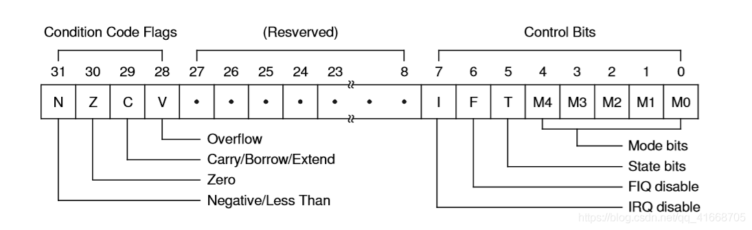

 Program Status Register Format (PSR):
• N(符号标志):N = 1表示运算结果为负数,N = 0表示运算结果为正数
• Z(全0标志):运算结果为0时 Z = 1
• C(进借位标志):加法进位:C = 1;  减法借位: C = 1
• V(溢出标志):加减法运算结果有溢出时V = 1
• I(中断禁止控制位):I = 1表示禁止外部IRQ中断,I = 0表示允许外部IRQ中断
• F(快速中断禁止控制位):F = 1表示禁止FIQ中断,F = 0表示允许FIQ中断
• T(ARM与Thumb指令集之间的切换):T = 1表示执行Thumb指令,T = 0表示执行ARM指令

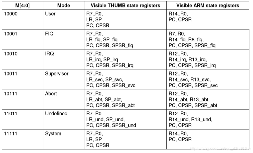

• M0-M4(模式选择位):其模式选择如下表所示:
PSR中的其余位是保留的。在更改PSR的标志或控制位时,必须确保这些未使用的位没有被更改。另外,程序不应该依赖于包含特定值的它们,因为在将来的处理器中,它们可能读取为1或0。(不管就行)

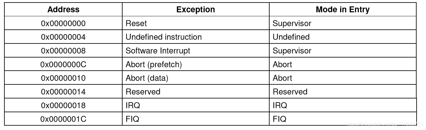

STEP4: PC值调至对应异常的程序位置执行(异常向量表 Exception Vectors )
所以按照这个表在程序的开头应该包含(以U-boot的start.S为例):
.globl _start
_start:    b       reset                    // 0x00
    ldr    pc, _undefined_instruction       // 0x04
    ldr    pc, _software_interrupt          // 0x08
    ldr    pc, _prefetch_abort              // 0x0c
    ldr    pc, _data_abort                  // 0x10
    ldr    pc, _not_used                    // 0x14
    ldr    pc, _irq                         // 0x18
    ldr    pc, _fiq                         // 0x1c
_undefined_instruction:    .word undefined_instruction
_software_interrupt:    .word software_interrupt
_prefetch_abort:    .word prefetch_abort
_data_abort:        .word data_abort
_not_used:        .word not_used
_irq:            .word irq
_fiq:            .word fiq

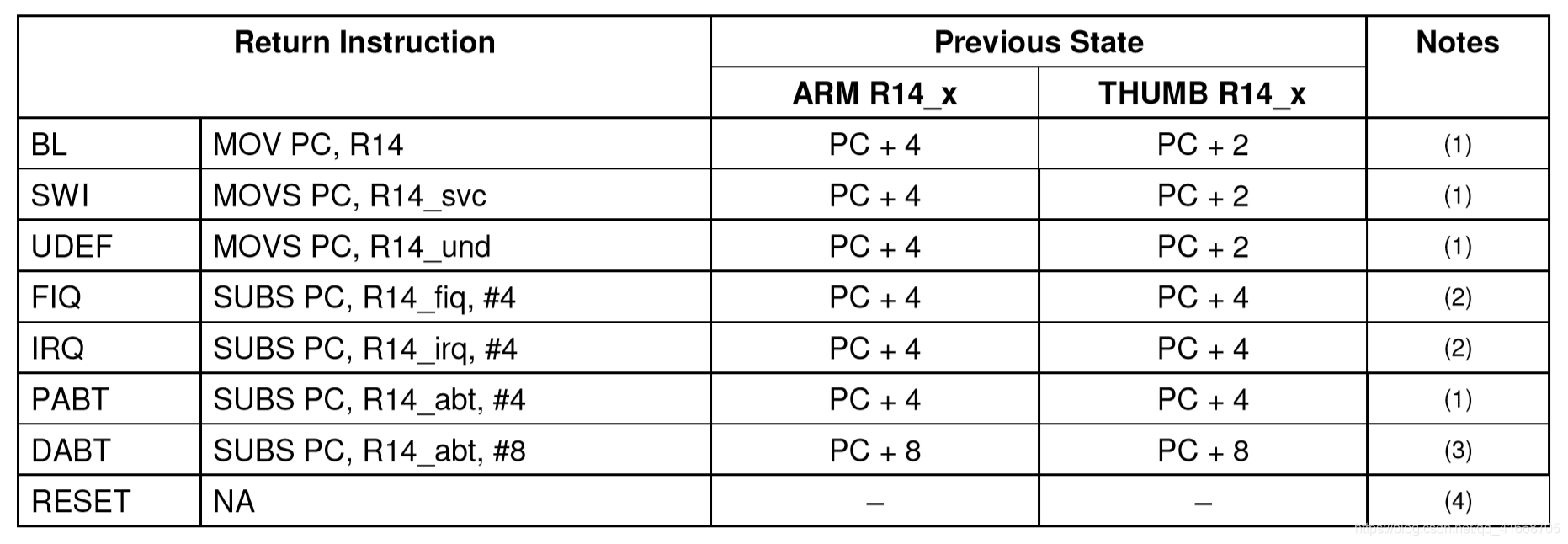

IV. 跳出异常的操作
STEP1: 将LR中的值移动到PC。(下一条指令)
STEP2: 将SPSR复制回CPSR。
STEP3: 清除中断标志位。

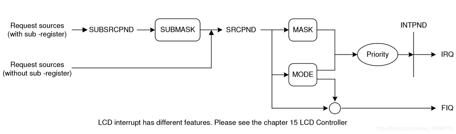

首先先看中断源是如何进入CPU进行工作的,以芯片手册中中断流程图图为例进行讲解
Setp 1: 打开CPSR中 中断总开关
mrs    r0,    cpsr
bic    r0,    r0,    #0xf    //将模式设置为user模式
bic    r0,    r0,    (1<<7)  //外部中断IRQ打开
msr    cpsr,  r0             //user模式
ldr    sp,    =0x33f00000    //设置user的栈(没啥用只是和以后的中断地址做比较)
Step 2:SOURCE PENDING (SRCPND)REGISTER
用途:在中断完成之后将其对应为设置为1,进入中断再请求
这里将的是外部中断,所以并没有SUB-SOURCE,所以Sources直接从输入到寄存器SRCPND,他的作用为:指示中断请求状态,所以应该设置相应的位为“1”进入请求状态。
Step 3: INTERRUPT MODE (INTMOD) REGISTER
用途:将中断设置为快速中断模式
这个寄存器由32位组成,每个位与一个中断源相关。如果一个特定的位设置为1,则在FIQ(快速中断)模式下处理相应的中断。否则,它被处理在IRQ模式(正常中断)。由于我们很少使用到快中断模式,所以按照初始值设置为0x0000000就OK。
Step 4: INTERRUPT MASK (INTMSK) REGISTER
用途:屏蔽/打开中断请求
这个寄存器也有32位,每个位与一个中断源相关。如果一个特定的位被设置为1,CPU就不会为来自相应中断源的中断请求提供服务(注意,在该寄存器置1时,SRCPND寄存器的相应位也被设置为1),如果掩码位为0,则中断请求可以被服务。所以SRCPND不用进行初始化。
综上所述。在中断初始化函数中需要以下代码:

    // 1.保护现场
    ldr sp, =0x33d00000
    /* 在irq异常处理函数中有可能会修改r0-r12, 所以先保存 */
    /*  lr-4  是异常处理完后的返回地址, 也要保存 */
    sub lr, lr, #4
    stmdb sp!, {r0-r12, lr}
    // 2.处理中断函数
    bl Find_interrupt_source
    /* 3.恢复现场 */
    ldmia sp!, {r0-r12, pc}^  /* ^会把spsr的值恢复到cpsr里 */
