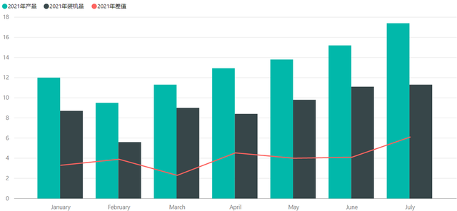

今年1-7月整个动力电池的产量已经达到了92.13GWh,超过全年动力电池产量的83.42GWh。而装机量也同样达到了63.9GWh,超过了去年的63.65GWh。也就是说,现在1-7月有28.23GWh的电池没有装在国内的车上,不知道在哪里?而去年对应的数据为19.77GWh。

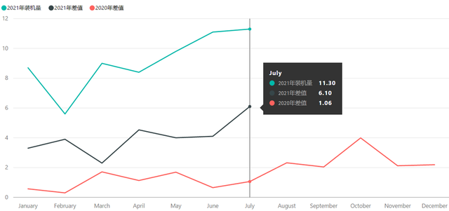

下面这个图,能明显看到当前背离程度,可以关注下。
图2 2021年产量-装机量的差值和2020年对比

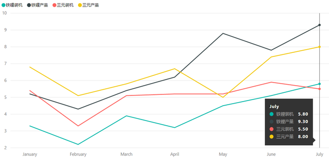

值得注意的是,国内市场加速磷酸铁锂的渗透,随着入门款车型大部分使用磷酸铁锂,这个需求量和装机量同样在快速爬升。而三元的装机量开始环比下滑,也是一个非常重要的转折点。
图3 三元和铁锂的产量和装机对比

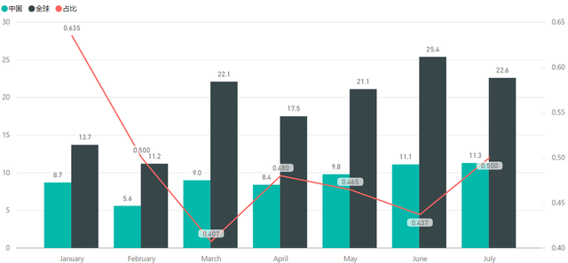

在这里需要补充一张图,是中国的动力电池占全球的比例。由于欧洲有一半的是PHEV,所以从装机量来看,中国的装机量占了全球的50%左右。2021年前7个月总的装机量大概在137.1GWh左右。
图4 中国和全球动力电池装机量的比例

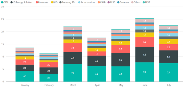

下面这张图是SNE的研究,今年CATL和LG的装机量和其他电池企业迅速拉大,特别是松下的状态还是很典型的。
图5 SNE的1-7月全球装机量

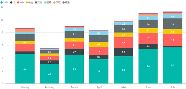

国内二线下一波主要看铁锂的放量,如果确定往铁锂的路线走,从比亚迪的数字能看到其他二线电池企业的潜力。
图6 国内电池企业的1-7月的走势
