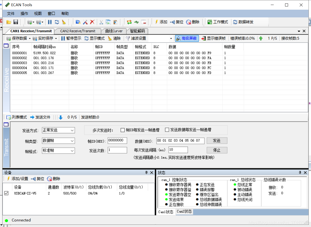

1)MCU:STM32FG0B1VCT6 2)CAN工具:广成CAN总线分析仪双通道can转usb模块USBCAN调试解析工具can卡

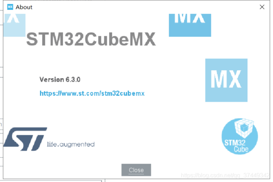

4)STM32CubeMX版本:V6.3.0
在这里插入图片描述

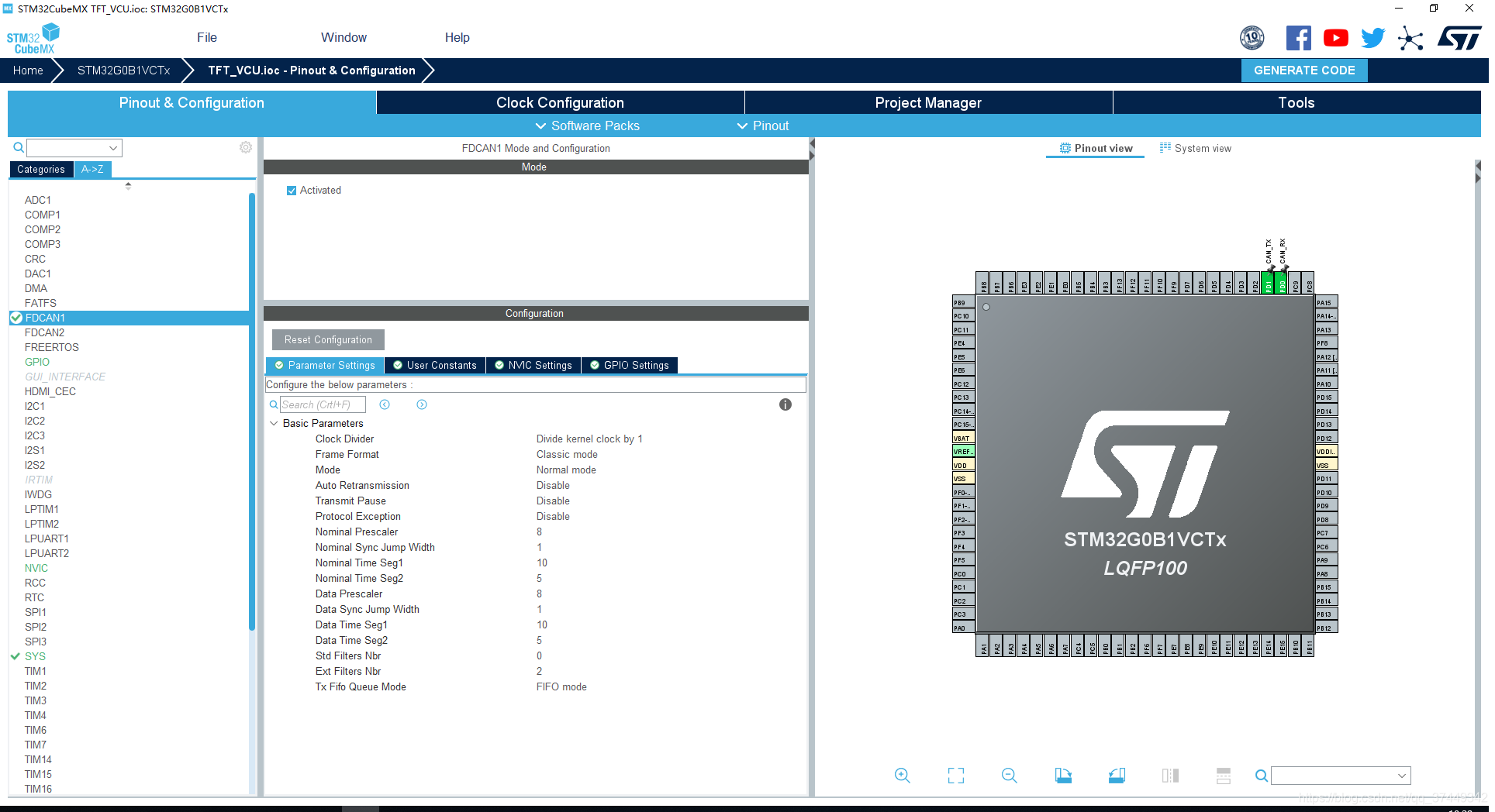

1.STM32CubeMX配置截图:
在这里插入图片描述
1)Clock Divider:表示CAN时钟分频,STM32G0B1时钟最大支持64M,这里选择不分频。
2)Frame Format:这里选择经典模式,即把它当作普通CAN模式。
3)Mode:这里选择正常工作模式,此外还有回环模式。
4)Nominal Prescaler:表示仲裁段和数据控制段分频系数
5)Nominal Sync Jump Width:重新同步跳跃宽度。
6)Nominal Time Seg1和Nominal Time Seg2:和设置波特率有关,BAUD=Freq/Clock Divider/Prescaler/(Seg1+Seg2+1)=64M/1/8/(10+5+1)=500K
7)下面Data和上面类似。
8)Std Filters Nbr:标准帧滤波器数量。是配置CAN接受时候使用的滤波器数量,用了多少个就写多少个。
9)Ext Filters Nbr:扩展帧滤波器数量。

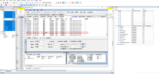

3.调试结果:
在这里插入图片描述
工程下载连接:FDCAN_Send,点我下载!!!!!!

2)调试结果:
扩展ID发送0x23的时候,CAN总线上的数据是会通过滤波器编号为1的滤波器送达单片机内部的CAN控制器上。
在这里插入图片描述
扩展ID发送0x26的时候,CAN总线上的数据是会通过滤波器编号为2的滤波器送达单片机内部的CAN控制器上。
发送扩展ID为其他的时候,CAN总线上的数据都会被滤波器过滤掉,并不会送到CAN控制器上。
