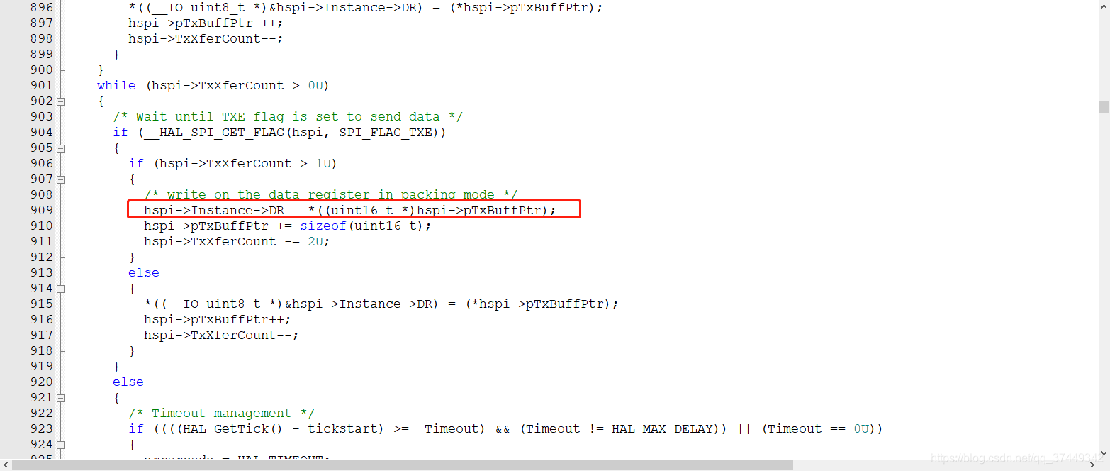

Debug发现进入HartFault之前最后一句话是
在这里插入图片描述
是该揭开它真正面纱的时候了:我们再看出现问题的那条语句:
hspi->Instance->DR = *((uint16_t *)pData);
再看我们数组的定义:uint8_t
出现问
题这条语句把我们定义的uint8_t 数组转换成了uint16_t 同时进行半字的操作(同时操作两个byte)。这样看确实提高了执行效率,但是却也埋下了隐患。

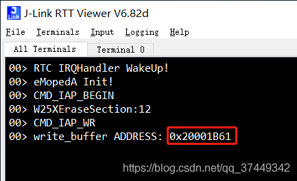

下面我们将write_buffer地址打印出来:
rtt_printf("0x%08xn",write_buffer);
在这里插入图片描述
很显然,这个地址并不是非半字对齐的地址。
解决方案:
将write_buffer定义成uint32_t即四字节对齐即可。
