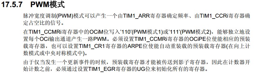

具体讲解下,首先看参考手册17.5.7 pwm模式这一节,这一节是针对TIM1定时器来实现的pwm:
pwm
通过看这些内容,我们知道如下信息:
1:设置TIM1_ARR寄存器设定频率,TIM1_CCR1确定占空比;

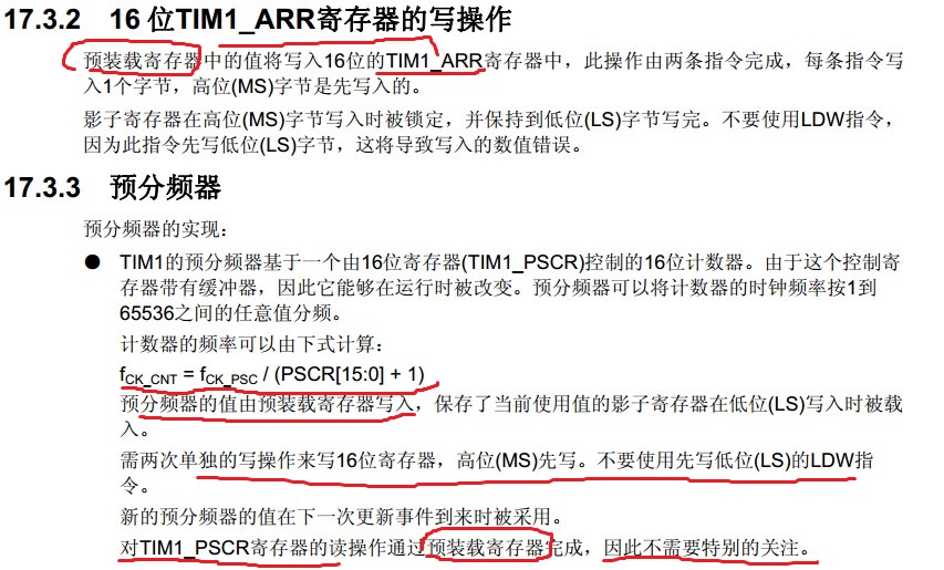

至于为何通过TIM1_ARR来设定寄存器频率,可以参考如下图:
pwm_1
看完上图就知道这个计数器的频率公式为:
F = 时钟频率/(预装载计数+1)
2:TIM1_CCMR1寄存器的OC1M位写入110或者111来确定PWM模式1或者2,而且,必须设置TIM1_CCMR1寄存器的OC1PE位使能预装载寄存器,也可以设置TIM1_CR1寄存器的ARPE位使能自动重装预装载寄存器;
3:必须通过设置TIM1_EGR寄存器的UG位来初始化寄存器。
知道如上信息后,我们针对TIM1的通道3设置为pwm,占空比位50%,代码如下:
