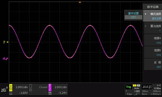

有些信号特征在时域中不易判断,而在频域中却很容易分析。如直流电源的噪声特性分析,此时就要用到能将从时域信号转换成频域信号的傅立叶分析功能了。
ZDS2022示波器具有多达4Mpts的FFT分析样本点数,频率分辨率可高达250Hz,以输入信号为方波为例来演示如何对波形进行傅立叶分析。
图1 选择FFT运算

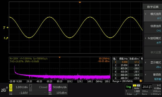

首先输入正弦波信号,使信号稳定显示在屏幕上,按下【Math】键,在模式选择中选择FFT,由于ZDS2022示波器采用优化的算法及强大的DSP处理器,使数据处理能力大大增强,眨眼瞬间,FFT分析频谱图和频谱表中分析结果已自动显示出来,旋转旋钮B可查看频谱表中列出的能量前20大的频率点,通过观察频谱图可直观地看到波形的各个频率成分。
图2 FFT运算结果显示
旋转M1旋钮可调整频谱图的垂直档位或水平档位,短按M1旋钮,可在水平和垂直方向进行切换,旋转M2旋钮可调整频谱图的垂直偏移或水平偏移,短按M2旋钮,可将垂直偏移或水平偏移复位,对具体分析频谱图十分有利!
ZDS2022示波器的4M点FFT分析能力堪比频谱分析仪!无论是查找串扰问题、还是在模拟波形中查找由放大器非线性引起的失真问题时,它都是一项非常实用的功能!
