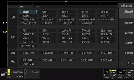

在使用示波器的过程中,经常需要对比两通道波形的同一参数值来进行研究调试工作,在ZDS2022示波器上有一种非常高效的测量方法。
ZDS2022示波器不仅具有多达51种的测量参数,还支持同时测量两个通道波形的同一参数,实时的测量结果使波形对比更有价值,那如何操作呢?按下【Measure】键,在测量项选择菜单中设有通道选择设置,比如,对于通道1我们可以旋转旋钮B选中峰峰值,然后将测量通道设为通道2,同样选中 峰峰值,我们返回到主界面就可以看到两个通道波形在同一时刻的同一参数的对比结果,非常方便!
图1 选择需要同时测量的参数
另外,屏幕上测量项后面的C1对应的是通道1的波形,C2对应通道2的波形。其他参数的测量也是一样,先选择对应的通道,然后选中参数项,再选择另一个通道,选择相同的参数项即可。
图2 设置完成之后同时测量两路波形参数结果
ZDS2022示波器是支持两通道测量参数同时显示的,只需切换通道 选择对应的测量参数即可。
