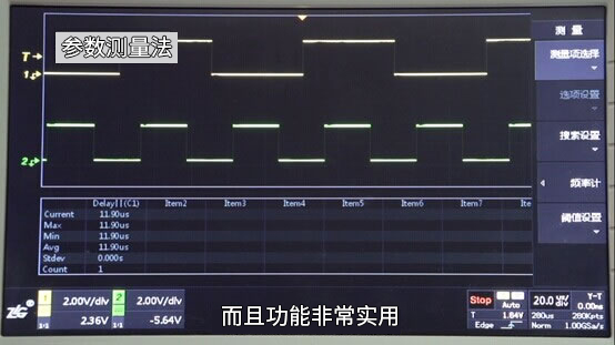

在实际的波形测量过程中,您是如何测量两通道信号间的时间差呢?
手动光标测量吗?这确实是一种常用的方法,但不免会造成一些测量误差,那有没有什么更好的方法呢?我们先来看下ZDS2022示波器是如何测量两路信号的时间差吧。

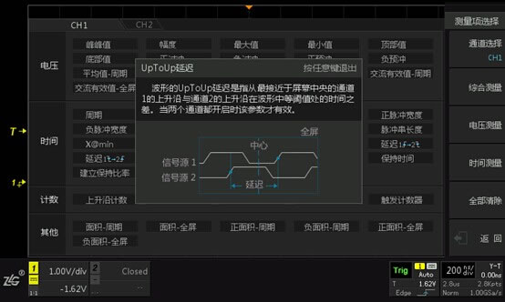

图1 选择上升沿延时测量项
ZDS2022示波器的51种参数测量统计中包含了电压、时间、计数以及一些其他的常用的测量参数,实际上其中时间范畴内的延迟就是两通道波形间的时间差,旋转旋钮B选中上升沿到上升沿之间的延迟,长按旋钮B,ZDS2022智能小词典窗口就将该参数图文并茂地进行了说明,根据自己的实际需要选择相应的延迟类型,返回到主界面,两通道波形的时间差结果就自动测量出来了,完全避免了因手动测量造成的误差,不仅操作方便,而且功能实用!
图2 测量两路波形的时间差
