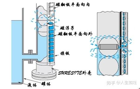

  磁翻板液位计按照不同的标准,磁翻板液位计有不同的分类,常见的有标准型、防腐型(又称内衬型磁翻板液位计)、经济型和塑料型等,是对罐、槽、箱等容器中液体的液位进行测量并就地显示的一种现场仪表。为使仪表用户对于防腐磁翻板液位计有更为深入的了解,本文就结合原理图,对防腐磁翻板液位计的工作原理介绍如下,看看防腐磁翻板液位计究竟是如何工作的,与常规磁翻板液位计有何异同。
一、防腐磁翻板液位计的工作原理
  防腐磁翻板液位计的工作原理与常规的磁翻板液位计的工作原理完全一样,也是基于连通器和磁性耦合原理实现液位的实时测量的。当被测容器中的液位升降时,浮筒内的磁性浮子也随之升降,浮子内的永久磁钢通过磁性耦合驱动浮筒外部的磁性翻片翻转180°,翻片两面分别涂有不同颜色(通常为红色和白色),以指示液位的位置。一般地,当容器内液位上升时,翻片由白色转变为红色,当容器内液位下降时,翻片由红色转变为白色,指示器的红白交界处为容器内液位的实际高度,从而实现液位的准确测量。
二、防腐磁翻板液位计与常规磁翻板液位计的区别
  与常规磁翻板液位计不同的是,为了更好地应用于腐蚀性介质的测量,达到防腐的效果,计为防腐磁翻板液位计(又称为内衬型磁翻板液位计)的磁浮子采用外衬工艺设计,浮筒和过程连接采用独特的内衬工艺设计,使浮筒和过程连接的内衬处理达到最佳匹配状态,这能够有效避免过程连接的法兰接口处因衔接挤压而造成的内衬破裂,防止因介质泄露所引发的意外腐蚀损坏。该产品主要应用于具有较强腐蚀性液体的测量,在化工、炼油、储运和水处理等行业有着广泛的应用。
  其工作原理图如下图所示。
防腐磁翻板液位计工作原理图
