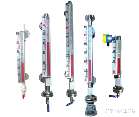

  磁翻板液位计作为一种就地显示的现场仪表,目前被广泛应用在食品、医药、石油、化工、电力、轻工等行业,用于对罐、槽、箱等容器中液体的液位进行测量。由于这些领域的工况千差万别,有的甚至非常恶劣,这就对产品的可靠性提出了极高的要求,但市面上现有的磁翻板液位计存在诸多缺陷,使得用户的需求并不能得到较好满足,使用户备受困扰。
一、传统磁翻板液位计的缺陷
  总体而言,目前国内磁翻板液位计的缺陷主要有以下几种:
  1、显示面板普遍较窄,远视效果不好,不利于实现远距离或者侧视的现场监视管理,与用户的实际需求不相适应。
  2、防护等级较低,积聚的水汽或灰尘易致显示面板无法显示或显示错误。
  3、当被测液体为腐蚀性液体时,通常需要采用内衬设计,以防止被测液体腐蚀浮筒以及连接小管,从而造成生产安全事故。目前国内磁翻板液位计的内衬工艺通常是浮筒中的内衬包裹连接小管的内衬形成密封,这样会导致浮筒中的内衬给连接小管的内衬一个沿连接小管径向向内的作用力,这个作用力使得连接小管的内衬沿径向变形,从而使连接小管的内衬中部的通孔变小,引起液体中的一些杂质堵塞,从而导致磁翻板液位计不能正常工作,给生产带来麻烦。
二、计为磁翻板液位计3大专利技术
  针对用户的实际需求和磁翻板液位计应用中存在的上述缺陷,计为研发工程师通过研发试验,成功克服了国内磁翻板液位计的上述缺点并获得了磁翻板液位计3大专利,分别是:《磁翻板液位计的内衬结构》、《磁翻板液位计的显示面板及翻片容置装置》以及《磁翻板液位计的显示面板及显示面板的端口密封结构》。
  上述3项专利中,其所解决的问题和克服的应用缺陷如下:
  1、《磁翻板液位计的内衬结构》专利。该专利通过结构设计及内衬工艺,彻底解决了因连接小管的内衬沿径向变形,使连接小管的内衬中部的通孔变小,进而导致液体中的一些杂质堵塞的问题。
  2、《磁翻板液位计的显示面板及翻片容置装置》专利。该专利通过设计敞口状的结构,使得从翻片容置装置外观察到第一安装槽内翻片的视角显著增大,便于从更多角度观察翻片的变化,方便实现远距离或者侧视的现场监视管理。
  3、《磁翻板液位计的显示面板及显示面板的端口密封结构》专利。该专利解决了磁翻板液位计因防护等级低导致的显示方面的缺陷,使磁翻板液位计的可靠性显著提高。
  目前,应用上述3大专利技术生产的计为磁翻板液位计,已在各大厂家的不同工况中得到广泛应用,受到广大用户的一致好评。
