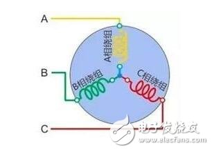

  1、星形接法
  把电机三相线圈的3个末端连接在一起作为公共端,由3个首端引出3条火线的连接。原理图如下:

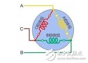

  2、三角形接法
  把电机三相线圈的每一相的绕组的始端依次相接的连接。原理图如下:
