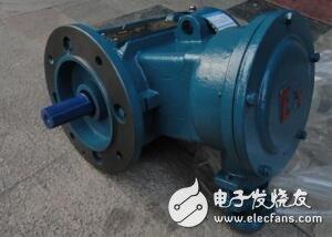

  防爆电机拆卸顺序
  1、首先切断防爆电机电源,拆开防爆电机与电源的连接线,然后后对电源做好绝缘处理,以免发生触电。
  2、松开皮带轮和电机联轴器,这时候可以将地脚螺栓和接地线螺栓全部松掉。
  3、卸下联轴器及皮带轮,然后再讲风扇罩和风扇去掉,如果风扇罩和扇叶有积灰需及时清理。
  4、如果防爆电机属于绕线式电机,那么可以先提起和拆除电刷架及电刷以及引出线等关键部件。
  5、端盖和外盖的拆装顺序:拆卸掉前轴承的外盖,前端盖,后轴承外盖,后端盖。
  6、抽出转子主部件,转子内部保持清洁,不要发生任何磕碰。
  7、检测防爆电机轴承是否完好。然后再拆卸前轴承-前轴承内盖-后轴承-后轴承内盖。
  防爆电机拆卸注意事项
  1、防爆电机零件的隔爆面应注意保护,不得损伤隔爆面,在装配前应该擦拭干净并涂标准的防锈油或磷化处理。
  2、防爆电机隔爆结合面必须符合规定标准。
  3、防爆电机在装配时应将碎屑、粉尘等脏物清理干净。
  4、防爆电机导线的连接必须正确可靠、整洁,而且没有尖端突出物、防爆电机导线的绝缘部分要干净没有油污。
