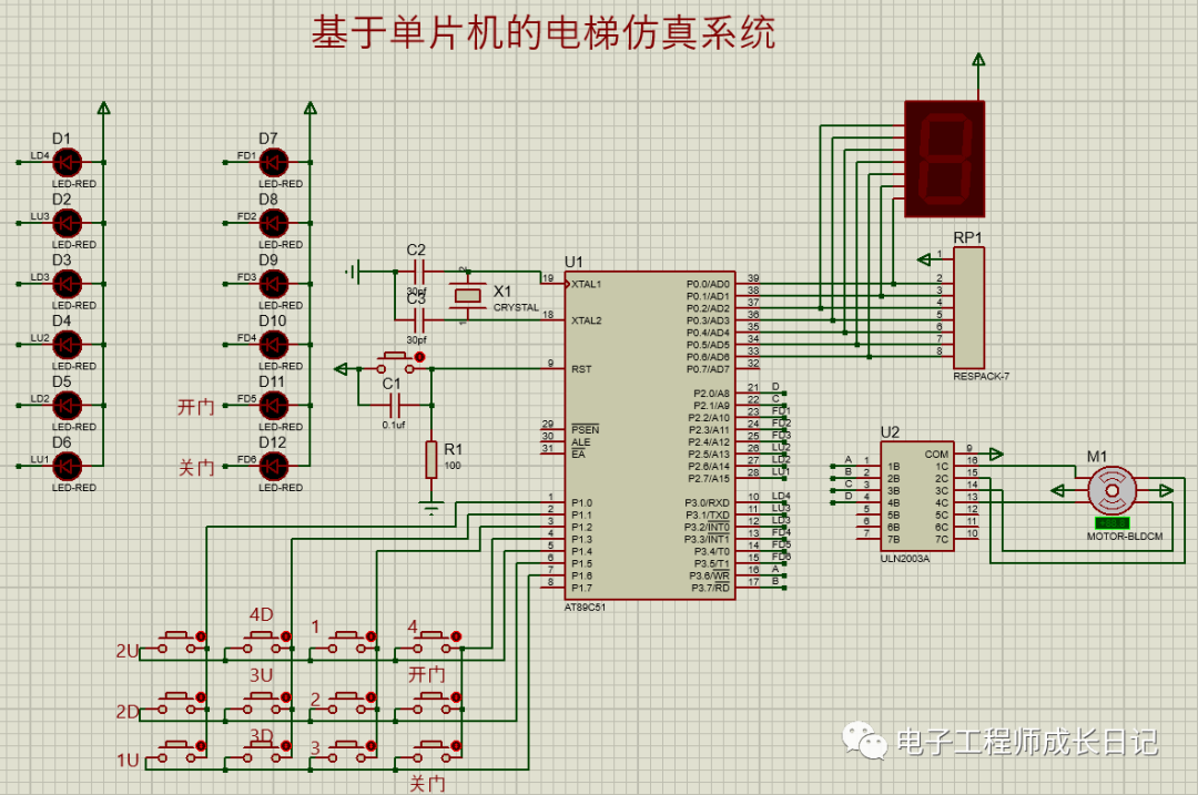

具体实现功能
由AT89C51单片机+数码管+矩阵按键模块+LED灯等构成。
具体功能:
(1)初始时电梯在1楼,当有按键按下时电梯到相应楼层;
(2)电梯状态要有指示灯显示,即电梯目前运行到达楼层的实时显示,电梯升降的状态显示等。
(3)电梯内要有4层电梯的按键,还要有门的开关按键,并且电梯门需要有相关的动作(指示灯指示),电梯外每一层都要有上下的按键,除了第1,4层
(4)电梯上行的时候按下行按键,电梯不会停止,继续上行,向下反之。

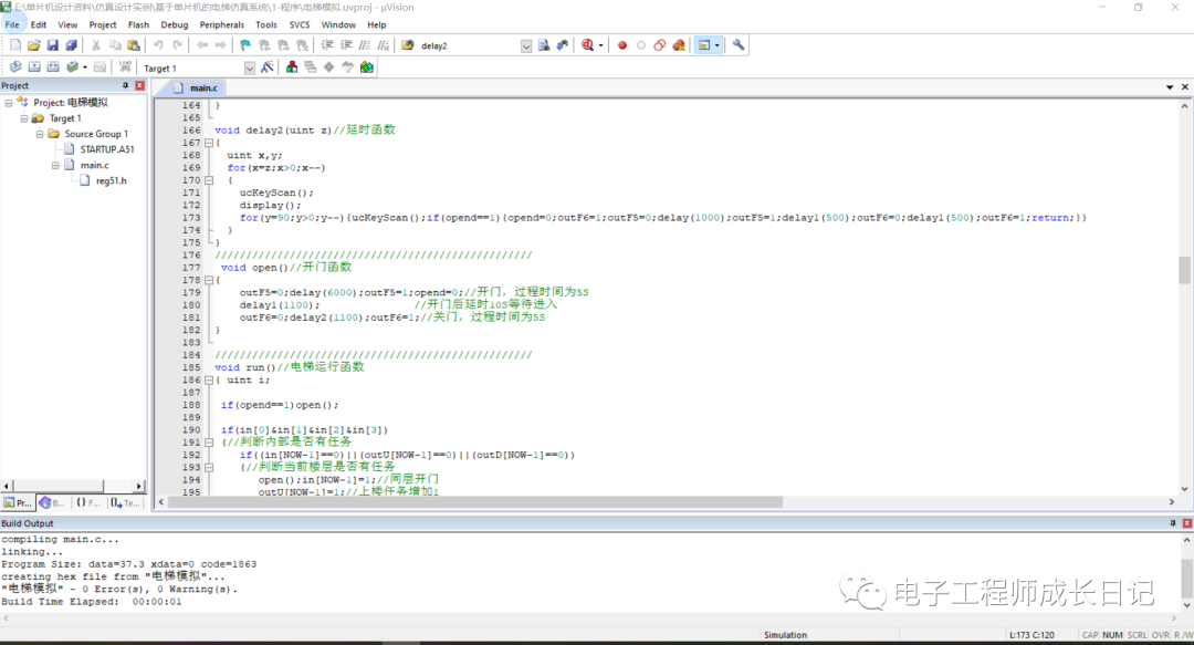

程序
本设计利用KEIL5软件实现程序设计,具体如图。作为本科期间学习的第一门编程语言,C语言是我们最熟悉的编程语言之一。当然,由于其功能强大,C语言是当前世界上使用最广泛、最受欢迎的编程语言。在单片机设计中,C语言已经逐步完全取代汇编语言,因为相比于汇编语言,C语言编译与运行、调试十分方便,且可移植性高,可读性好,便于烧录与写入硬件系统,因此C语言被广泛应用在单片机设计中。keil软件由于其兼容单片机的设计,能够实现快速调试,并生成烧录文件,被广泛应用于C语言的编写和单片机的设计。
仿真实现
本设计利用protues8.7软件实现仿真设计,具体如图。
Protues也是在单片机仿真设计中常用的设计软件之一,通过设计出硬件电路图,及写入驱动程序,就能在不实现硬件的情况进行电路调试。另外,protues还能实现PCB的设计,在仿真中也可以与KEIL实现联调,便于程序的调试,且支持多种平台,使用简单便捷。
