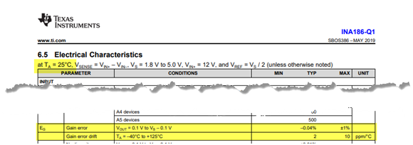

系统增益误差有两个主要来源:分流电阻器和放大器增益。分流电阻器误差对于运算放大器或电流检测放大器是常见的,通过查看电阻器规格表很容易确定,而放大器的增益误差则取决于选择的放大器方案。
对于差分运算放大器方案,如前所述,增益是两个电阻器的比率,即RF/RI。要计算误差,需查看电阻器的数据表。典型分立增益网络电阻器的容差为0.5%、100ppm/°C。要计算此比率的最大误差,需假设一个电阻处于最大值,而另一个电阻处于最小值。这会在室温下产生1%的误差,并且由于假设会发生反向漂移,因此在125°C下为3%。
对于电流检测放大器,增益误差通常列在数据表中。图3 显示了德州仪器(TI)INA186-Q1的增益误差。可以看到,室温下的增益误差为1.0%。温漂为10ppm/°C时,125°C下的增益误差为1.1%。
image.png?imageView2/2/w/550
图3 INA186-Q1增益误差和增益误差漂移规格数据表
这是TI电流检测放大器的一个主要优势:精度匹配的集成增益网络可更大限度地减少温漂效应。对于运算放大器电路,您可以使用精度匹配的电阻器网络,但它们会显著提高方案成本。

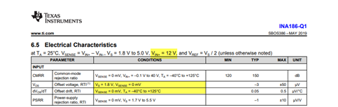

由于放大器的VOFFSET 通常在固定共模电压和电源电压下指定,因此CMRR和PSRR也是造成失调电压误差的因素。图4 显示了INA186-Q1的固定值,图5显示了常用运算放大器TI TLV2186的固定值。
图4 INA186-Q1在固定共模电压和电源电压规格下的CMRR和PSRR数据表
图5 TLV2186在固定共模电压和电源电压规格下的CMRR和PSRR数据表
正如信号链基础知识 #141 中所述,数据表中电流检测放大器的VOFFSET 指定方式与运算放大器不同。具体而言,电流检测放大器失调电压包括集成电阻器网络的影响,而运算放大器VOFFSET 仅适用于器件。运算放大器方案中的总失调电压需要将外部电阻器的影响考虑在内。

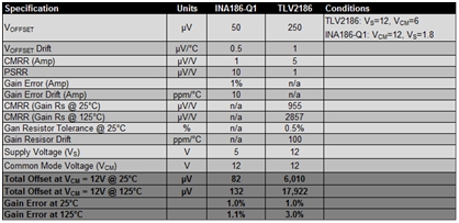

图7 列出了使用INA186-Q1和TLV2186且增益为20时的关键性能指标。
 图7 使用INA186-Q1或TLV2186实现高侧电流测量应用的关键性能指标
图8 展示了两种方案使用10mΩ、0.5%、50ppm/°C RSHUNT 分别在室温和125°C 时用公式5计算得出的以下误差曲线。
 图8 高侧电流测量方案结合使用INA186-Q1或TLV2186以及10mΩ、0.5%、50ppm/°C RSHUNT 时的平方和根误差曲线
从图7和图8中可以看出,外部增益电阻器是分立式方案的主要误差源,在温度变化时尤为明显。校准可以更大限度地降低室温下的失调电压误差,但温漂不容易校准。
