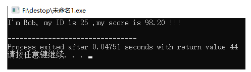

例如:
printf("I'm %s, my ID is %d ,my score is %.2f !!!n","Bob",25,98.2);
运行结果如下:
在这里插入图片描述
printf是从固定参数”I’m %s, my ID is %d ,my score is %.2f !!!n”的首地址开始解析的,逐个输出字符,直到第一个格式字符%s,对应了后面可变参数的“Bob”字符串,在格式字符的位置上打印可变参数,然后继续解析固定参数继续打印字符,直到第二个格式字符%d,在%d的位置打印可变参数25,然后继续解析直到第三个格式字符%.2f,根据格式字符打印出98.20,然后继续解析,直到最后一个转义字符“n”,结束了固定参数的解析,也完成了数据的打印输出。
