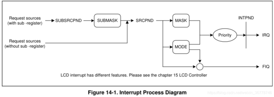

更为甚者,我们可以来参考手册上的流程图
这里是引用
对于我们的按键中断来讲,都是without sub-register。
