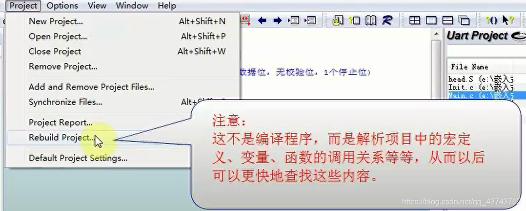

Ⅲ.编译工程
在这里插入图片描述

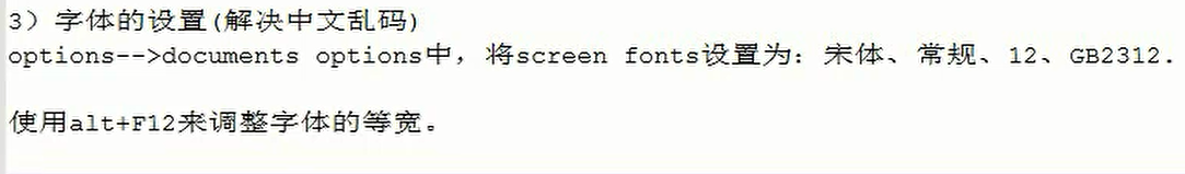

Ⅳ.设置中文字体
在这里插入图片描述

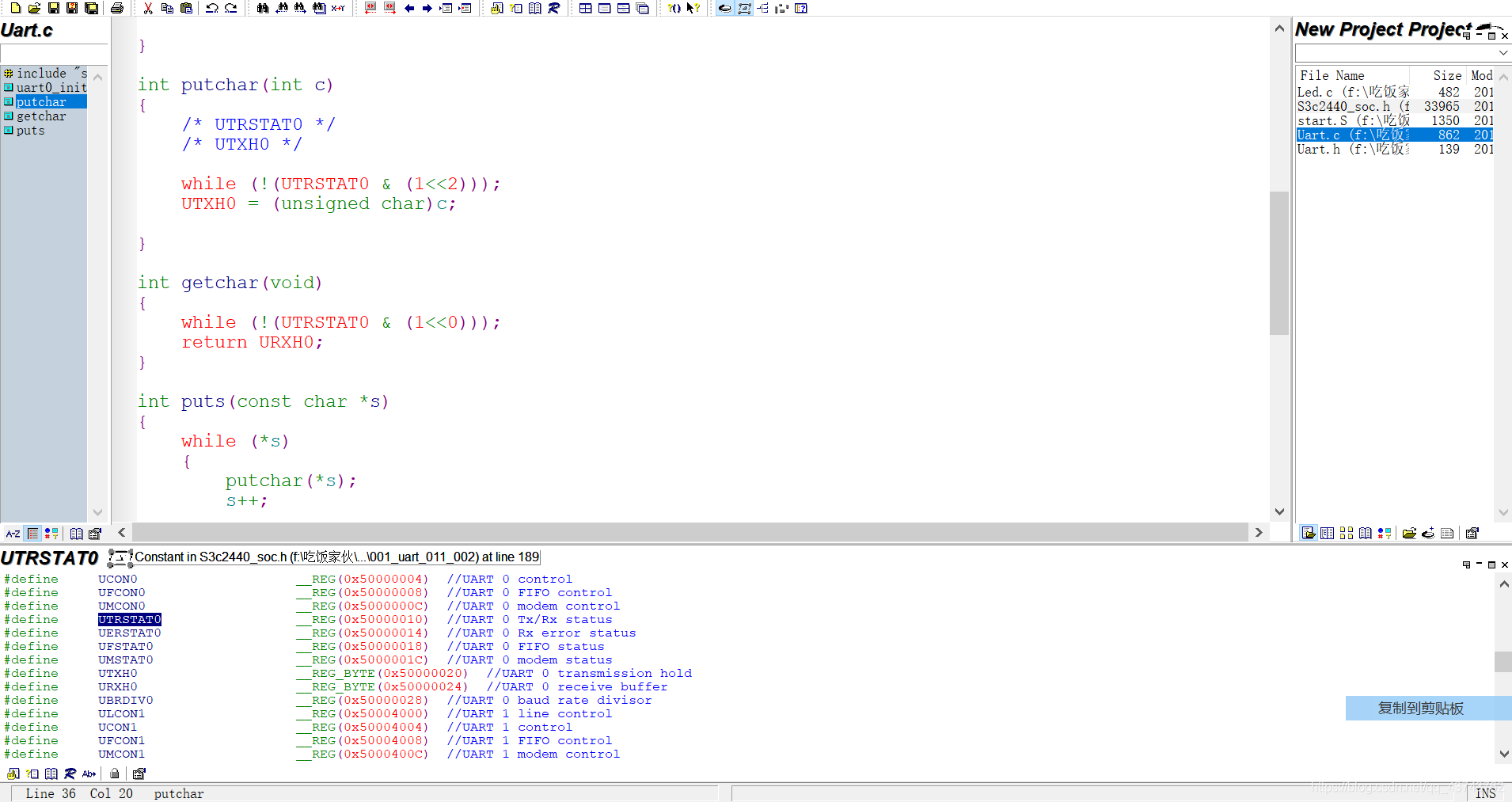

Ⅴ.界面说明
在这里插入图片描述
右边项目窗口:说明该项目中有哪些文件
中间主窗口:显示当前打开的文件内容
左边符号窗口:显示当前打开文件的:宏定义、函数名、结构体名
下面是上下文窗口:光标放在某个函数或者变量上,下面的上下文窗口就可以看到相应的定义
