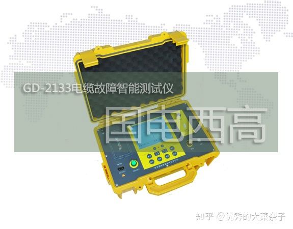

  电缆故障测试仪又称电缆故障探测仪,是电力工作者在电缆埋设抢修等情况下我们经常使用需要使用到的一款测试仪器。我们知道,在确定电缆故障时,不仅要求测试员基本掌握测试仪器的基本性能和运行方式,还要先确定电缆故障的性质,才能找到最合适的工作和测试方法。
  首先,有必要使用兆欧表或其他仪表来检测电缆一端的对面和相位之间的绝缘电阻,可以判断绝缘电阻水平是低电阻短路还是开路,还是高电阻闪光故障。
  然后可以根据不同阻值的高低来进行分析判断,如果一个阻值低于100Ω就是低阻故障,若阻值在0到几十欧就是通过短路发生故障,如果阻值高到无限大就是我们开路或者是断线故障。判断线路是否断线,也可以通过测量电缆端子开头处的万用表来确定短路连接的两相的电阻值。这类系统故障可用低脉冲法直接进行测定。
  另一种是当电阻值很高(几百兆比特和千兆比特)时,在进行高压试验时会出现瞬间放电现象。这种故障一般称为闪络故障,可用直流高压闪络法确定。
  还有高阻故障,就是一个阻值明显高于低阻故障,并且在作高压进行试验时直流系统高压闪测法确定。
  最后,在确定点之前,用某种方式做一个粗略的测试。如有必要,找到电缆路径并测量电缆长度或距离。
  以上就是在测试电缆故障时,我们需要根据这些实际发展情况来选择合适的测试分析方法,这样测试起来
