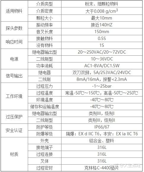

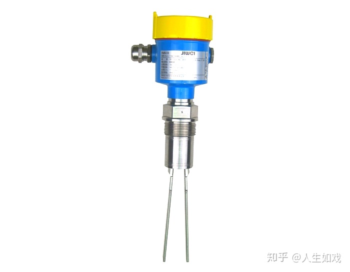

2021年09月06日 | 音叉料位开关的技术参数和规格
2021-09-06 来源:eefocus
音叉料位开关,有人也把它简称为音叉开关或音叉料位计,它是采用压电陶瓷驱动音叉探头振动,同时也用压电陶瓷检测探头的振动频率和振动幅度。当音叉料位开关的探头接触被测固体粉末或颗粒时,振动频率和振动幅度都会产生变化,智能电路检测信号变化并控制继电器吸合或者释放,把音叉是否接触被测固体转换为开关的通断,从而准确检测料位的位置是否达到设定(安装)的位置。

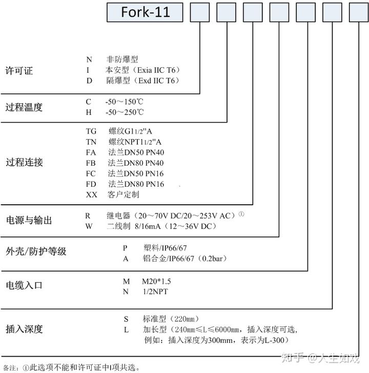

了解音叉料位开关的技术参数和规格,对于音叉料位开关的选型非常重要,本文就以计为Fork-11音叉料位开关为例,介绍下音叉料位开关的技术参数和规格。
