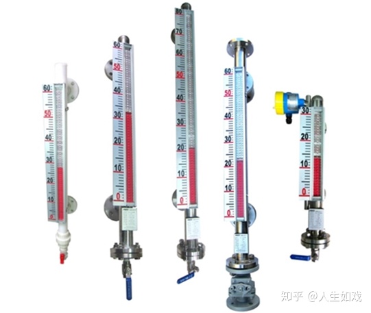

  磁翻板液位计作用一款连续量液位测量仪表,广泛应用于工业生产中。这是与其所具有的结构简单、安装方便、显示直观、可视距离远,非常适合储罐、储槽等容器内液体介质液位的测量等特点分不开的。但由于磁翻板液位计适用性广,各种工况差异很大,这就对磁翻板液位计的选购提出了较高的要求。本文就围绕磁翻板液位计应如何选购的问题进行介绍,希望对磁翻板液位计在各种复杂工况下更可靠的工作有所帮助。
  一般来讲,磁翻板液位计选购时应注意以下几点:
  一、对磁翻板液位计计所测介质有基本的了解
  仪表用户应对磁翻板液位计的工作原理和基本组成结构有所了解,并确认所测介质的粘度是否适合使用磁翻板液位计进行测量。
  1、介质的粘度通常小于0.4Pa.s,介质的密度一般在0.5~2.0g/cm3,介质的密度过低,磁浮子加工难度加大。
  2、如果密度过大,液体较浓,流动性就会变差,浮子在测量管本体内上下移动的阻力就会变大,浮子较易卡住,无法进行测量。
  3、看环境的振动频率是否小于25Hz,振幅是否小于0.5mm,否则,磁翻板液位计无法正常工作。
  总之,磁翻板液位计在采购选型时,应首先确定磁翻板液位计是否满足实际工况的测量要求,以确定是否购买磁翻板液位计以及何种型号的磁翻板液位计。
  二、确定磁翻板液位计的安装方式
  在选型时,首先应确定是采用侧侧安装、顶装、侧顶安装还是顶底安装等安装方式进行安装,确定了安装方式,也就确定了磁翻板液位计的基本结构形式。
  三、确定过程法兰的中心距,即磁翻板液位计的测量范围
  对于测量范围大于4m的,考虑到运输的问题,一般进行分段制作;同时,需要增加支撑法兰,用户需要提供支撑法兰位置参数给生产商。同时进一步确定过程法兰的公称尺寸、压力等级、密封面形式等法兰参数。
  四、确定过程压力和过程温度
  过程压力的大小决定了测量管应使用的规格、壁厚尺寸以及磁浮子的制作要求(浮子的耐压应大于过程压力一个等级);过程温度的高低决定了磁浮子的磁单元是采用的是高温型还是常温型的磁铁,同时还决定了应选择铝合金还是塑料介质的显示面板,是选择铝合金还是塑料介质的翻片等;而现场的环境决定了显示面板的防护等级等要求。
  五、确定所测量介质种类以及是否有腐蚀性
  如果所测介质为弱腐蚀性介质,一般采用304或316L不锈钢磁翻板液位计,如果所测介质为工业生产中排放的弱酸弱碱废水,还可采用塑料型磁翻板液位计进行测量;如果所测介质为强酸强碱,压力小于1.6MPa,温度小于120℃,一般采用衬四氟防腐型磁翻板液位计。
  六、所测介质温度较高或较低,粘度较大时的选型
  当所测介质粘度较大或温度较低易结晶时,可选用蒸汽或热水夹套型磁翻板液位计;当所测介质温度较高或温度处于零下有防霜要求的,可选用真空夹套型隔热保温型磁翻板液位计。
  七、需要远距离监控和记录时磁翻板液位计的选型
  如果需要将液位信号远传到控制中心进行远程监控和远程记录的,可选择带远传变送器的磁翻板液位计或磁开关,即远传磁翻板液位计。远传变送器和磁开关根据现场工况要求,有防爆型和非防爆型两种供选择。
  总之,用户在对磁翻板液位计选购时,需根据上文提到的安装方式、介质名称、介质的腐蚀性、介质密度、过程压力、过程温度、过程法兰连接类型、法兰中心距和防护等级等参数以及有无远传和隔爆要求等,进行磁翻板液位计的确定和选配。
